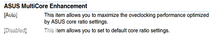

Skrivet av FishTank:
För det första: Boost klocken på 3.7 GHz är på en kärna, inte alla kärnor, något som Intel förklarar när man klickar på frågetecknet bredvid "Max Turbo Frequency".
För det andra: Hur fick du det till att 4.0 GHz boost på en kärna blir 4 GHz på alla kärnor?
För det tredje: Det som jag skrivit gäller endast om man kör i stock inställningar, vissa moderkort har stöd för att köra alla kärnor i maximala turbo boost frekvensen men då bör man skriva in det om man refererar till dessa funktioner.
Själv vet jag inte vad turbofrekvensen är för 6900K när alla kärnor används så länka gärna in om du har en källa. Det enda jag hittat är tabeller för föregående generationer E-proccesorer samt föregående generationers i7 processorer (notera avsaknaden av Kaby Lake), hittar inget om Broadwell-E på Intels sida.
Nej boost på en kärna är 4.0 med TBM3.0 men du har helt rätt i att all core inte är 3.7GHz den är 3.5GHz, inte helt lätt att få fram den informationen, normala turbo boost 2.0 för enskild kärna är 3.7GHz. MCE använder turbo boost 2.0 multipel för enskild kärna och applicerar det på boost för alla kärnor. Det är lite annorlunda på 2011-3 mot mainstreamplattformen med ett extra boost läge.
Kvarstår dock samma problem, med funktionen MCE från asus ändras turbo funktionerna från intel, igen hur många gånger kan man förklara samma saker?
Alltså med rätt frekvenser som dom ska vara för 6900k.
Basklock 3.2GHz
Turbo all core: 3.5GHz
Turbo en core: 3.7GHz
Turbo Max 3.0 (en core): 4.0GHz
Här kommer problemet med MCE
Bas 3.2GHz
Turbo all core: 3.7GHz
Sen finns det enligt utsago ett läge som tillför samma princip på TBM3.0 läget vilket ger en riktigt saftig OC.
Sen har vi 7700K då,
Bas:4.2GHz
all core:4.4GHz
en core:4.5GHz
Med MCE
Bas:4.2GHz
all core:4.5GHz
en core:4.5GHz
Inte den högsta ökningen direkt men fortfarande utanför intels specifikation och när folk nagelfar varenda procentuell skillnad i fps mot AMD gör 100Mhz skillnad. En annan är 6700k
Bas: 4.0GHz
all core: 4.0GHz
en core: 4.2GHz
MCE: 4.2 på alla
Källa
https://en.wikipedia.org/wiki/Kaby_Lake
https://en.wikipedia.org/wiki/Skylake_(microarchitecture)
Angående MCE och vad det gör så kan det inte förklaras mer, dom som fortfarande inte förstår kommer heller inte förstå...

Skrivet av tellus82:
Det finns motsvarande funktion på moderkort även för X99 (edit: enligt asus själva så heter det MCE även på x99 och fungerar likadant) bara att då heter den inte Multi-Core Enhancement och man får sätta multipeln själv, däremot är det vanligast på mainstreamplattformen. Z7,8,97/170/270.
http://i621.photobucket.com/albums/tt297/Tellus82/MCEx99_zpsqv3hthm2.png
Saxat ur manualen till ASUS RAMPAGE V EDITION 10 X99 2011-3, notera vad som står när man kör disabled på funktionen...
Det var inte det jag menade, jag menade att den inte kör full turbo på alla kärnor. Det gör det i alla fall inte på mitt X99-E WS. Möjligt det är skillnad med Broadwell-E, men så fungerar det inte med min 5960X.
Edit: Kan ju självklart bero på moderkortet också, ROG-brädorna kanske är lite mer liberala med det där.

Skrivet av SeF.Typh00n:
WS brädorna är ju mer inriktade till just workstation där max stabilitet eftersöks så det skulle väl inte vara förvånande, Multi Core Enhancement och dess funktion är som sagt moderkortsspecifikt och vad jag vet specifikt till vissa tillverkare av moderkort (alltså inte normal tubo boost2.0 eller tbm3.0). Sen hur det boostas specifikt styrs även det av moderkort om det har öppnats upp tdp begränsningar osv. Kör man standardbegränsning så kan det på en 6900k som exempel landa på 3.4 till 3.5GHz som max boost på alla kärnor, det beror lite på vilken typ av belastning som körs och det blir än mer komplicerat när TBM3.0 blandas in. Måste säga att det är en jäkla soppa och inte gör intel det lättare att få fram information direkt.
Som sagt, det är icke standard funktionalitet som inte behöver finnas på alla x99 mobos (och räknas dessutom som OC), till skillnad från vanlig turbo som tillhör x99 (och de flesta Intel) specifikationen.

Skrivet av wowsers:
Det har jag inte sagt något om heller. Jag ville visa på att det skiljer sig i hur det beter sig.
Jag är helt med på att det inte ska vara aktivt vid testande.
