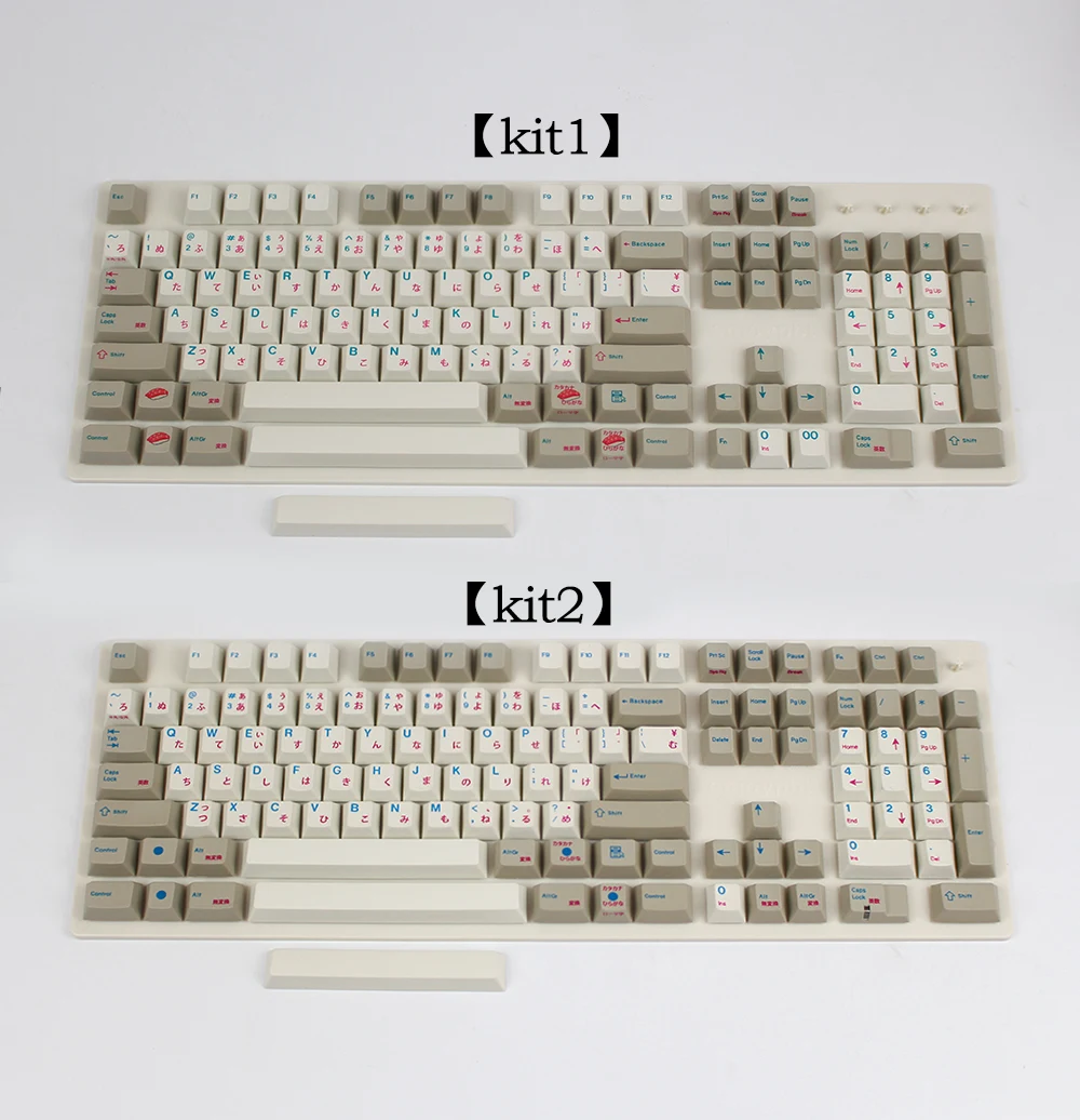

Insåg precis vilken nörd jag är efter att ha fått hem de här keycapsen från enjoypbt (hiragana) https://ae01.alicdn.com/kf/HTB1VW5yPpXXXXbZXVXXq6xXFXXXt/Enjo...
Har bara läst gott om enjoypbt. Superkvalite ska det vara. Och visst, kanske det. Men inte ens i närheten av de som Varmilo gör. För glattiga. Tyvärr.
Så bara om någon funderar på att likt mig lägga ut närmare tusenlappen på dem Det är individuellt, här är nån som inte gillar dem.
Ändå funderar jag på att beställa det svartvita settet också bara för winkey capen... Herregud.
