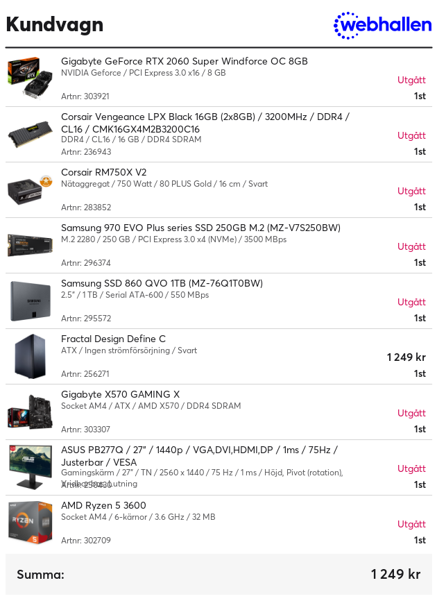

Mitt förslag, inkl. en ordentlig skärm. Skulle rekommendera 144hz även om du inte spelar FPS men denna har iallafall 75hz och 1440p för en betydligt vackrare spelupplevelse. Tycker inte du kan rättfärdiga ett så dyrt grafikkort med en skärm på enbart 1080p/60hz.

Tack för förslaget!
Men som det ser ut nu så är jag nöjd med min skärm och köper hellre en "framtidssäker" dator.
Och uppgraderar skärmen i ett senare skede på typ black friday eller liknande än att behöva känna efter ett par år att jag vill köpa ett nytt grafikkort eller liknande.

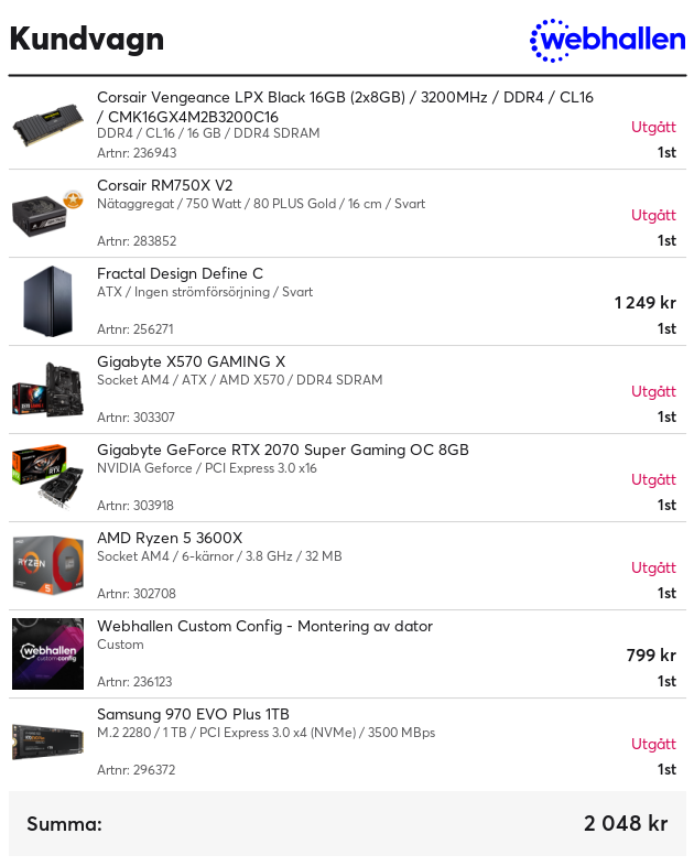

Okej fair enough!
Hade personligen kört något sånt här, montering kostar endast hela 1 riksdaler just nu:
Hade lagt den "insparade" tusingen på en fetare kylare eller till den potentiella framtida skärmen
Webbhallen monterar inte de bästa luftkylarna då de är så tunga att de kan riskera skador vid frakt.
Är själv spekulant på nedanstående.
Enda frågetecknet är väl om chassit levererar på dina krav, samt att den ej är från Webbhallen...
