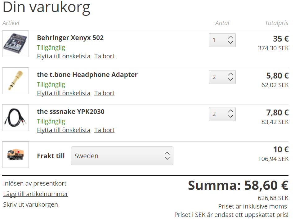

EDIT: Om mixern har ett usb-ljudinterface, så räcker det med 1st tele stereo kabel.
https://www.thomann.de
1x Behringer Xenyx 502
2x the t.bone Headphone Adapter
1x the sssnake YPK2030
