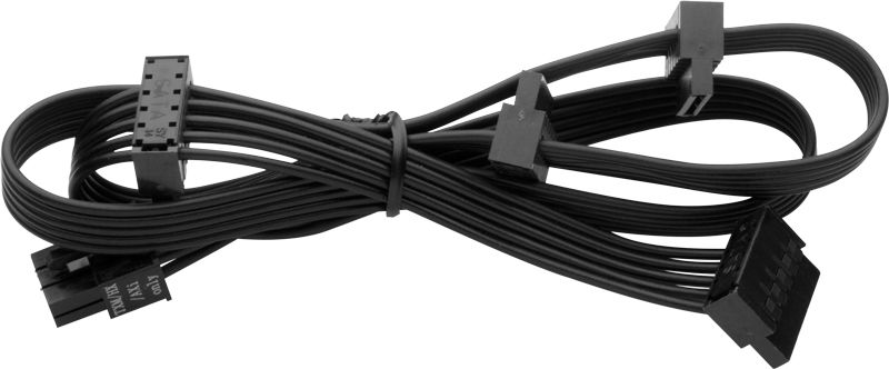

Hej!
Såhär ser kabeln ut. Helst hade jag velat ha den monterad i en av facken på chassin bottnen, men som jag förklarade det så är detta svårt på hrund av kabelns (eller ssd-kontaktens) konstruktion.
Tack för det snabba svaret!
Såhär hade dett sett ut om jag monterat den på chassi golvet: bild

Kabeln du visar på bilden är ju strömkabeln, jag skulle inte säga att det är någon större fara att vika den lite. Hade det varit SATA-kabeln kan jag tänka mig att det hade vart sämre att vika den.
NZXT H1 | Sapphire RX 5600XT PULSE | AMD Ryzen 5 3600 | ASUS Strix X470-I | 16gb Crucial Ballistix RGB @3600MHz | Kingston A2000 500gb | Samsung 860 Evo 500gb| Samsung 840 Evo 250gb | Philips E-line 27" 1440p @75Hz
Den där kabeln är det bara mosa ihop. Endast strömkabel, inga konstigheter

En sak att tänka på när man viker/trycker ihop kablage till strömförsörjningen är dock att göra det utan att ha kabeldonet man vill justera inkopplad i disken. Kabeln tål en hel del krafter och är flexibel, men kontakten i disken är klenare och rigid så man vill inte påfresta den alltför mycket.

Jag hade samma problem med RM750x och löste det genom att köpa en sån här separat. Tror jag betalade 99 kr på Webhallen.
Om jag minns rätt så ingick tre separata kablar med vinklade sata-kontakter med RM750x men inga raka. Lite märkligt och en onödig utgift men jag tyckte ändå det var värt en hundralapp för att slippa alla problem med böjda sladdar. Den sladden strömför samtliga tre SSD-diskar jag har på baksidan av mitt moderkort.

Annars kanske en rak kabel hade funkat bättre, alt. koppla på något sådant här på den befintliga för att få en rak kontakt in i lagringsenheten.
