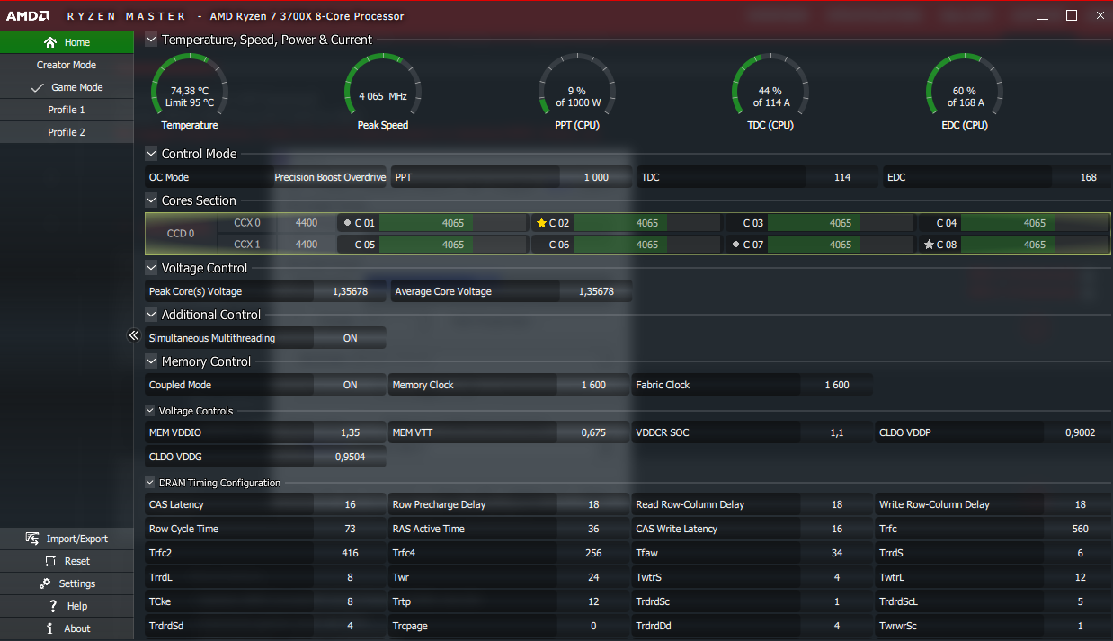

Börjar bli rätt less på AMD, får ut detta av min 3700X.
Skrivet av zyrien:
https://i.gyazo.com/ef3cac6971f9c666a16e0a1f86a51d4b.png
Beror ju på vad du kör för slags last. Jag får nog inte mer jag heller stock och max belastning. Därför kör jag statisk OC för jag tycker det är mindre pill samt jag redigerar mest med datorn så jag får ut mest prestanda med statisk OC.
Prova stäng av PBO och allt annat lull-lull som ska va turboliknande och se vad du får. Vet ju inte ens om din dator gått för varm och värmetrottlar när du tog skärmdumpen.
Skrivet av JonkenPonken:
Har nog ändrat allt i bios för att få den att öka till 4400 som den skall klara. Köpte min ganska direkt vid lansering och dessa chip hade enorma problem att komma upp i högre hastigheter än 4100.
Skrivet av zyrien:
Ser ut som all core load? dvs processorn ska inte hålla 4400MHz då.

Hur kollar man singel core load?
Skrivet av zyrien:
Kör belastning på en kärna med valfritt program, använder det avx eller fma så kommer frekvens vara lägre. Du kan exempelvis köra belastning på en kärna i aida64 och köra endast lätt cpu last, eller en kärna i cb15, eller en kärna i prime95 icke avx/fma3 versionen osv osv. Del två av benchmark i cpu-z är också single core.
Ja men du kan ju aldrig komma upp i 4400 Mhz på alla kärnor vid maximal belastning. Är totalt omöjligt såvida du inte vill elda upp processor/moderkort.

Du kan ju köra med CPU-Z och se. Där finns alternativ för AVX oxå.

Fick du det där med 4425? i så fall är det definitivt något som spökar med ren cpu prestanda. Du har inte något program i bakgrunden som spökar?
Ja precis. Tror inte det, stänger av allt i Tray förutom Norton, nVidia och Windows säkerhet och har inga program igång vad jag vet. Kan kontrollera lite mer noggrant nästa gång.

Inte helt onormalt tror jag, jag får c:a 4100Mhz all core, men totalt stock settings, inget ändrat i BIOS/UEFI så...
