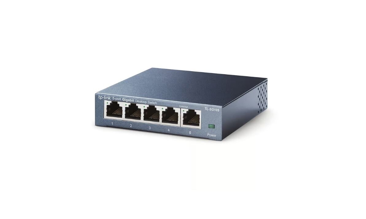

Billig lösning att få fler portar.
https://www.webhallen.com/se/product/167933-TP-Link-TL-SG105-...
Min erfarenhet av de routers som kommer med tjänsten är att det framförallt är det trådlösa som är dåligt och man är bakbunden i inställningsväg (eftersom det mesta av routern är blockat av din ISP).
Det fungerar dock för många, och märker man inte av några problem finns det ju ingen anledning att köpa en till pryl man egentligen inte behöver. Betänk att det är en minoritet som byter router, och de flesta kan ju ändå surfa hyggligt.
Men jag har ej använt den router du har.
Tips, du kan sortera bort 100 Mbit/s-switcharna t.ex. https://www.inet.se/kategori/212/switch?filters={"137"%3A{"ty...
En switch för 250-300 kr (8 portar) fungerar bra för ditt syfte. IPTV/TV kommer du behöva fortsätta köra via routern. Har du mediaomvandlare med 1 port för IPTV går det att köra en switch för bara IPTV/TV om du behöver 2-4 mottagare, är du på ett nät med 4-8 otaggade portar kan du köra mottagarna direkt dit. Har du bara RJ45/koppar utan tjänstefördelare behöver du routern om du inte vill konfigurera VLAN.

@Petterk: Tack för svar och input! Köpt liknande det du föreslog.
