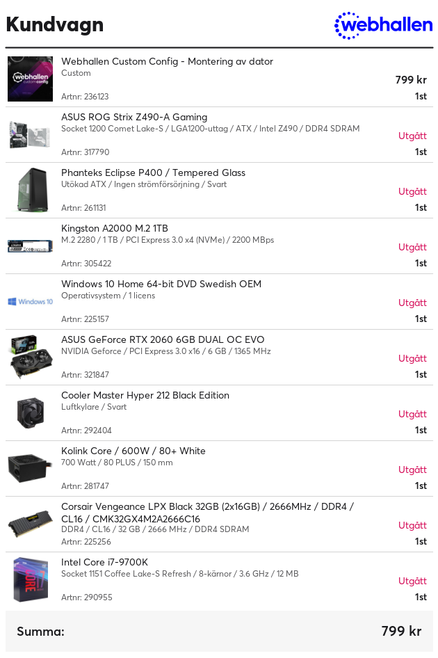

Du har valt förra generationens socket 1150 cpu på socket 1200 moderkort, byt till följande nedan som passar i din budget
Välj även snabbare ram
W10 kan du köpa en licens (gråzon) och installera själv om du vill spara cash.
https://www.webhallen.com/se/product/317766-Intel-Core-i5-106...
https://www.webhallen.com/se/product/238450-Corsair-Vengeance...
9700k processor & Z490 moderkort är inte kompatibla med varandra.
Byt till en 10600K eller
kolla på en 10400F istället och ett H410 eller B460 moderkort.
Skrivet av Fenrisulvfan:

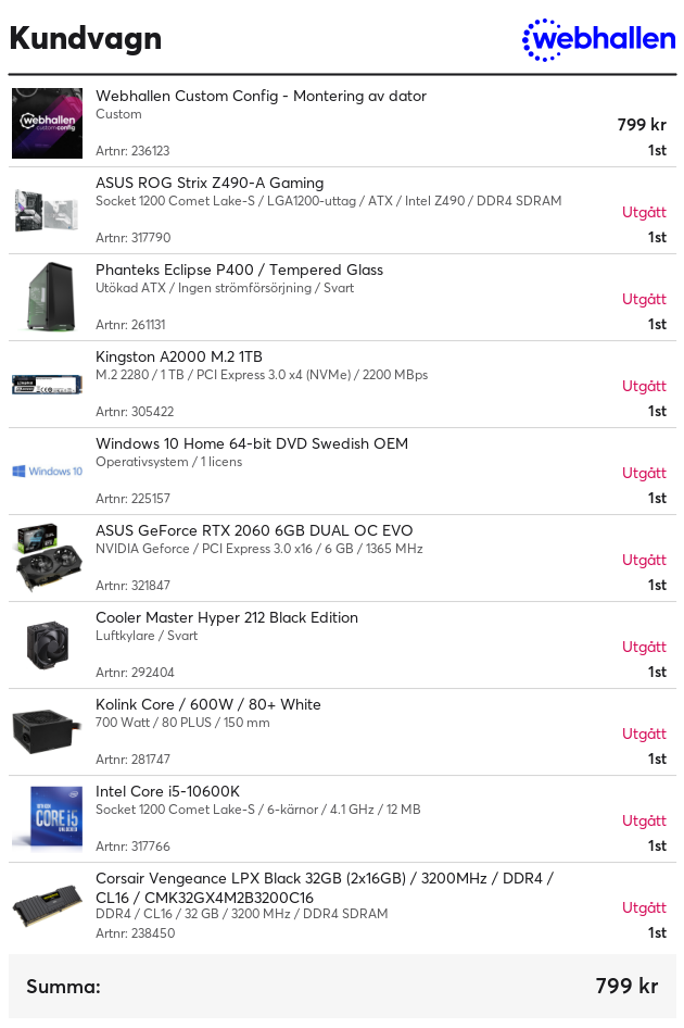

Okej stort tack för hjälpen! Jag kan tyvärr inte mkt alls om detta så ni är till stor hjälp.
Så ni tror ni denna täcker mina behov bra?

Den ser kanon ut, tänk på att det nätaggregatet inte kommer med någon strömsladd, så det kan ju vara värt att köpa till om du inte har någon gammal sådan liggandes.

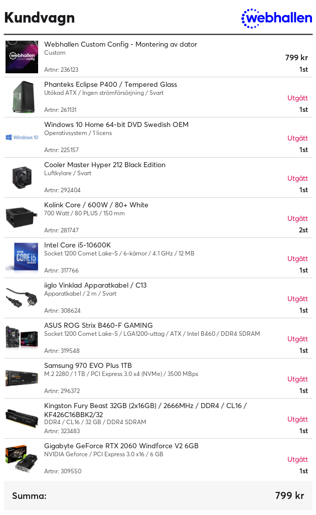

Var en hel del som tagit slut och några som stigit i pris till idag. Vore kul om man slipper vänta på burken allt för länge, vad tror ni som kan det här mycket bättre än mig om detta bygge?
Fin dator med alldeles för svagt grafikkort om du ska köra RPG och racingspel. Dessutom två stycken nätagg av okänt märke för mig. Jag skulle även spara in på SSD och skaffa något för ca 1000 SEK.
Skrivet av Jonas13:
Okej stort tack för synpunkterna!

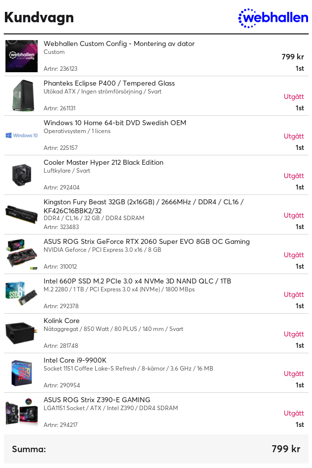

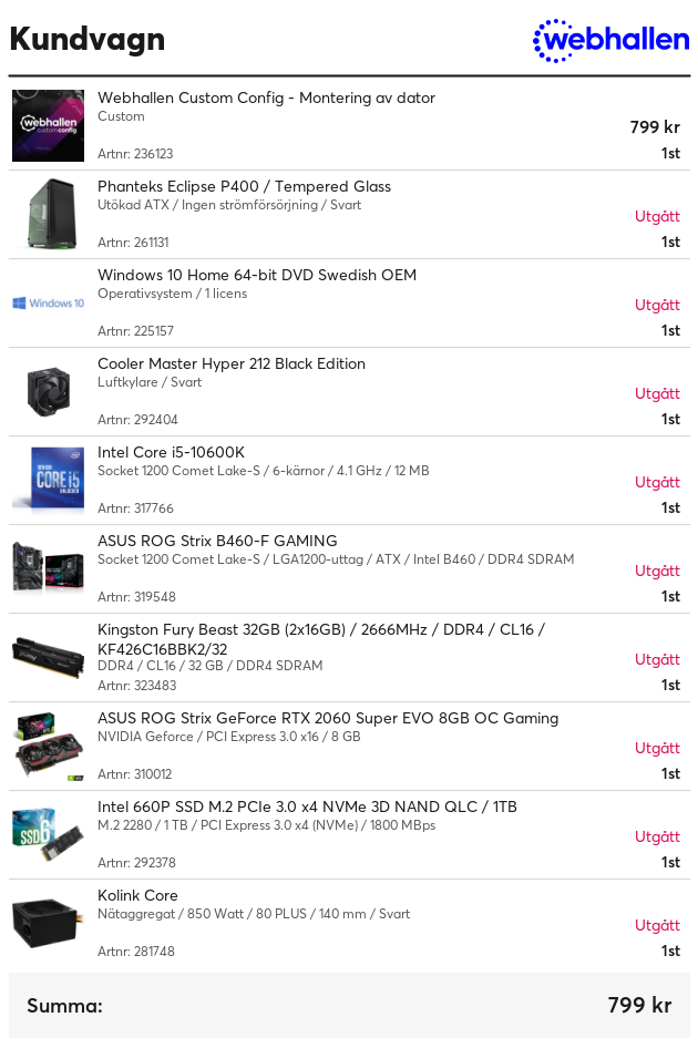

Gjort ett par ändringar, vad tror du om detta grafikkort ist?
https://www.webhallen.com/se/product/310012-ASUS-ROG-Strix-Ge...
Och om man kör på denna setup?
Eller är det bättre att satsa på en som denna?
Eller måste man gå upp ett steg på vissa av dom andra delarna så det drar iväg ännu mer i pris då?
Har väl egentligen tänkt mig 10-13k. Men samtidigt om man sen sitter och inte är nöjd med det datan för att man snålat lite och den inte klarar alla spel bra så lägger jag absolut mer pengar nu och slippa uppgradera den snart igen.

Skrivet av Kopraz:
https://www.webhallen.com/api/cart-img/236123,261131,225157,292404,317766,319548,323483,310012,292378,281748
https://www.webhallen.com/api/cart-img/236123,261131,225157,292404,323483,310012,292378,281748,290954,294217

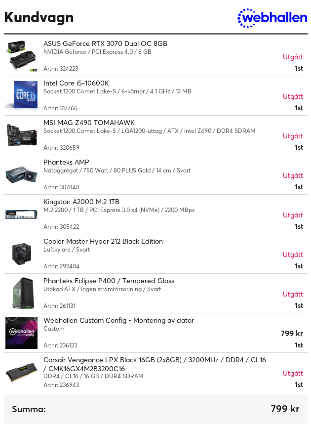

Köp det här istället, för ska jag vara helt ärlig så är du helt ute å cyklar
Det enda negativa är att 3070 är svår att få tag i. Men antingen väntar du på Webhallen, eller så beställer du datorn utan grafikkort, och sedan köper det första du hittar för att montera det själv. Väldigt enkelt.

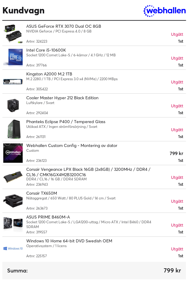

Att välja ut komponenter är klurigt och förutsätter att du läser på. Stor risk att du gör tokiga val och jag skulle hålla mig till Donnerstals eller någon annans förslag. Noterar dock att han glömt Windows 10.
Ändrade lite. Grafikkortet är ju bara symboliskt. Moderkortet och nätagget behövs inte så kraftiga om du inte tänker klocka.
Går ju att spara 1k till med typ 2st USB och ett av dem förladdat med windows och en windows nyckel kod. Ock kanske lite andra sätt.
https://www.inet.se/kundvagn/visa/14551636
Är väl inom budget lägg till 799 för montering.
Viking
Skrivet av Jonas13:
Windows köper man billigt på andra sidor. Skulle aldrig rekommendera någon att lägga 1300kr på en licens.

Skrivet av Donnerstal:
https://www.webhallen.com/api/cart-img/324223,317766,320659,307848,305422,292404,261131,236123,236943
Okej stort tack allihopa för hjälpen! Väldigt tacksam för det, blir nog den som Donnerstal föreslog.
