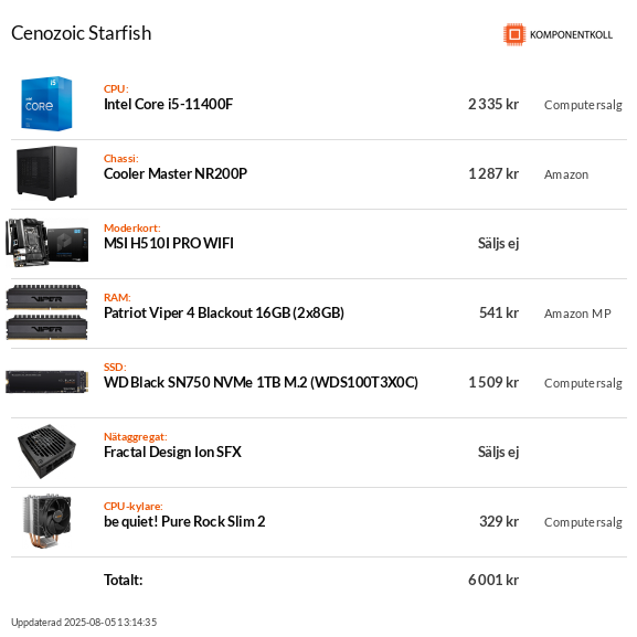

Det senaste året har det varit en väldig brist på grafikkort, och de är därför väldigt överprisade för tillfället. Som tur är har priserna börjat sjunka dem senaste veckorna.
Men det här ska nog vara en bra grund utan grafikkort:
Sedan kan du köpa antingen ett 3060 för 4000-6000kr, eller ett 6600 XT som förväntas lanseras i slutet av sommaren (tror jag).
