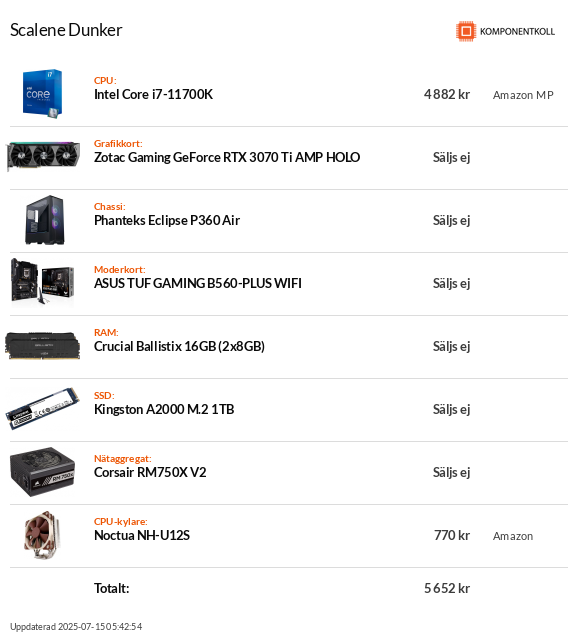

Tja,
1. Jag personligen tycker inte den är så prisvärd för 20k.
4. Jag hade nog byggt själv då jag fortfarande tycker det är mer värt.
Du kan ju spara in på t.ex. chassi eller något annat men jag satte ihop denna. Det största problemet är väl att få tag i ett prisvärt 3070 ti.

1. Byggde ihop datorn på 5 min med komponentkoll.se. Inte kollat så allt passar eller dyl men bara för att få ett ungefärligt pris. Går säkert spara 1500 kr på grafikkortet, eller få ett 3070 ti för samma pris ifall man håller ögonen öppna. Men all in all så verkar du ju få en hel del för pengarna helt klart.
2: Nätagget är inte det billigaste, men långt ifrån en kvalitetsmodell. Processorkylaren är också en budgetvariant, ser bra och cool ut men har inga positiv erfarenhet av AIO för 950kr. Hade hellre köpt en Noctua NH-D15 för samma pengar, eller lagt till 500-1000 kr för en bättre modell.
