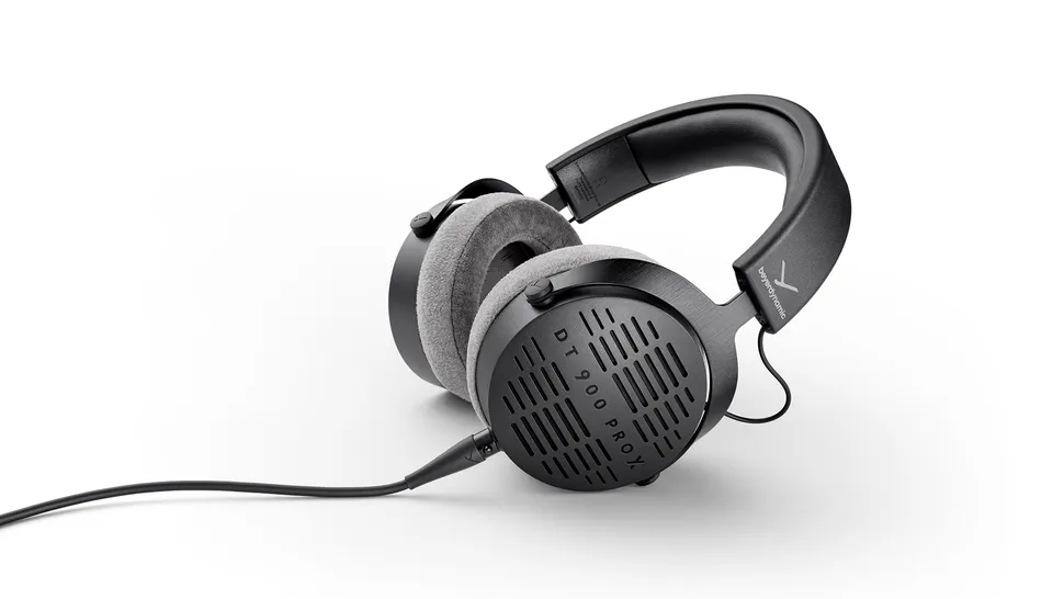

Beyerdynamics dt 900 pro x hjälp...
Hej har nu köpt ett par Beyerdynamics dt 900 pro x lurar och en zen dac v2 amp/dac men kan ej använda balanserat då det är 4.4 mm och detta har ej mina Beyerdynamics lurar.
Hur gör jag då jag vill verkligen använda detta uttag för att få bästa möjliga ljud.
Finns väll adaptrar men är mina kablar på Beyerdynamics balanserade med eller är det adaptern som gör detta?
Tar tacksamt emot tips hur jag ska göra.
Är det 3 eller 4 pin/hål på kontakten mot hörluren?

Är en 3 pin mini xlr kabel
Om det är 1st 3-pin kontakt blir det nog omöjligt att köra balanserat utan att modda hörluren. Du behöver 4 ledare.
DT 900 Pro x verkar inte vara konstruerad för balanserad drift.

Ja modda kommer jag ej börja med känner jag. Synd är nybörjare med lite bättre lurar och dac. Hade ingen aning om detta dessvärre.
Men sett att vissa kör en adapter går ej det att köra eller blir det ankskit om den ej klarar av att köra balanced?
Samt tips på hur jag får ner rundgång? Jag hör mig själv i spelet då jag pratar med min borda microfon med.

Det kommer aldrig bli balanserat iom att dina hörlurar inte klarar det. Men är det effekten på 4.4mm uttaget du är ute efter?
ifi har en adapter
https://ifi-audio.com/products/headphone-adapter-3-5mm-to-4-4...

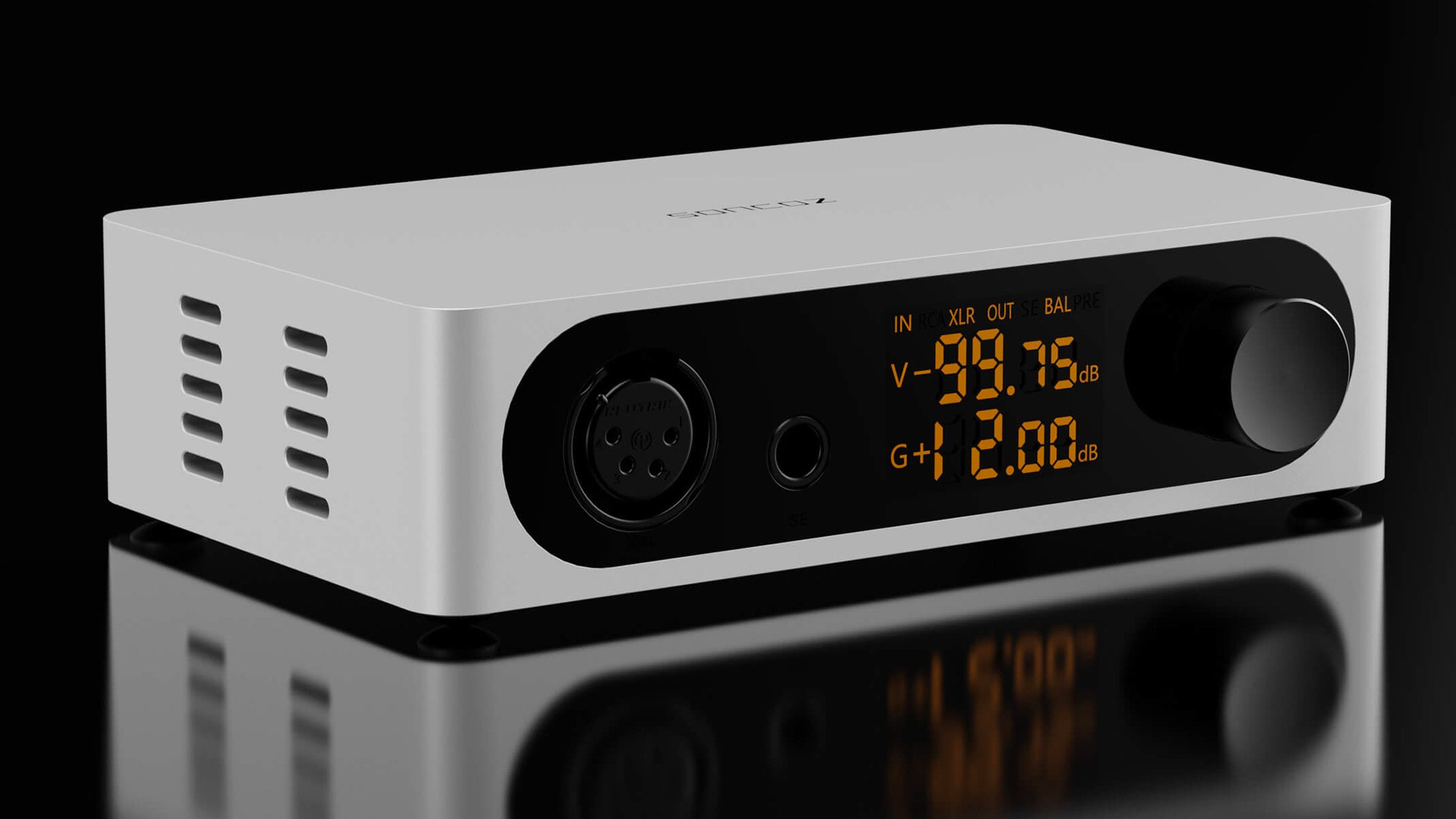

Ännu en ny AMP som verkar lite intressant
Soncoz QXA1 Fully Balanced
Hoppas den är "äkta" fully balanced topologi, och inte bara XLR kontakt på en icke balanced AMP.
Det mest intressanta tycker jag är chippet för volymkontroll, verkar som det finns 24st Gain-steg 0-12dB, men tyvärr inget minusgain läge viket man vill ha för IEMs. Den digitala volymkontrollen i den tidigare SGA1 fick en del kritik iom att den mätte dåligt, förhoppningsvis är detta förbättrat.
1550mW i 33ohm som högst.
$269
https://hifigo.com/blogs/news/soncoz-announces-qxa1-fully-bal...
https://hifigo.com/collections/new-arrival/products/soncoz-qx...
https://aoshida-audio.com/products/soncoz-qxa1

Strunta i balanserad drift. Se det så här - Beyerdynamic DT 700 och 900 Pro är tänkta som monitorlurar vid musikproduktion. Liksom deras föregångare sedan 40 år. De är inte balanserade, för det spelar ingen roll under de betingelser som råder vid det antagna användningsområdet och deras målgrupp vet det. Hur är ditt användningsområde så annorlunda att det motiverar balanserad anslutning?
De är inte konstruerade för att uppfylla audiophile-fad-of-the-day utan för att göra ett jobb, förmodligen decennier framåt som sina föregångare. Tråkigt kompetenta låter de musikproducenterna fokusera på musikinspelningen istället för att dutta med reproduktionskedjans sista led. De är dessutom kravlösa att driva.
Med andra ord, skittråkiga lurar för prylsportarna.
Skrivet av EntropyQ3:
Låt oss inte lossas att musikproducenterna kompetenta dock.
In fakta musik görs objektivt dåligt avsiktligt för att det säljer bättre - se familiarity & loudness bias.
Balanserat i sig betyder inte så mycket i hemmamiljöer iaf vad jag upplevt. Då de gjort skillnad är när man fått mer kräm med trögdrivna lurar.
Men jag gillar xlr kontakterna.
