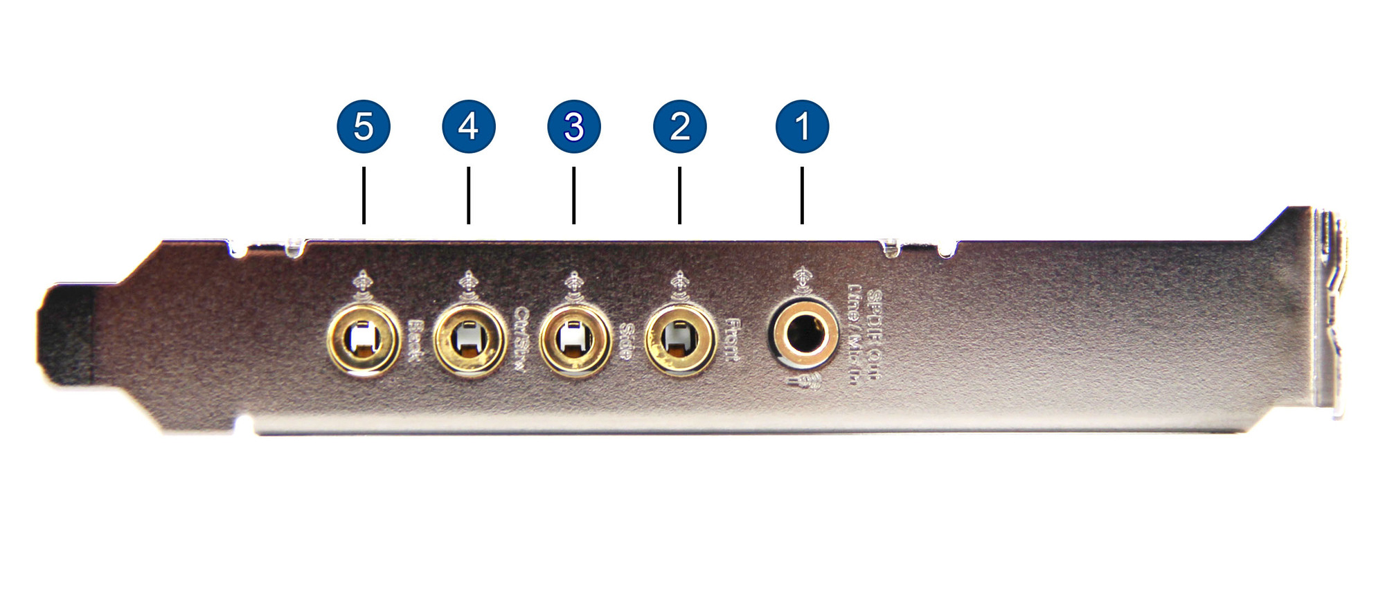

Hej alla!
Jag har en fråga, nu när jag är på vift och hussitter på annan plats i Sverige och inte kan experimentera själv.
Bakgrund:
Idag har jag ett ljudkort i datorn, ASUS Xonar DX. Jag har kopplat in min hörlursförstärkare i frontporten (Schiit Magni 3+). Är det rätt gjort? Jag har tidigare läst att jag har två olika DACs på kortet, och de är olika dåliga, men den kopplad till fronten skulle vara mindre dålig.
Nu har jag slöläst mig till att frontporten skulle ha ett utgående motstånd på 100 Ω. Det låter mycket.
Min fråga:
Gör det någon skillnad för min hörlursförstärkare hur mycket porten den matas med har som outgoing impedance?
Sub-fråga:
Asus xonar dx är föråldrad och är inte jättebra med dagens mått. Är mitt moderkorts krets bättre? ALC892 från Gigabyte Z87X-D3H.
(Jag hade egentligen tänkt ersätta ljudkortet med en Modi 3 när jag ändå beställde Magni, men Modi 3 har inte stöd för Legacy-versioner av Windows, 8.1, och jag har inte pallat byta till Linux än)

DU menar porten som det står "Front" på, inte front på datorn? Ja, det är den du skall använda. Impedansen spelar ingen roll när du använder en förstärkare. Realtek är fortfarande sämre.
9950X3D X870E HERO 96/6400c30/2200 RTX5090 Gaming OC || 7950X B650 Gaming Plus WIFI 32/6000c30 RTX5080 TUF OC(450w) UBUNTU || 12900KF Z690 Tomahawk WIFI 64/3600c16 Gear1 RTX4080 Ventus 3X OC(400W) || 5900X(B2) B550-F 32/3800c18 RTX3080 TUF OC V2 || 5800X3D CH VIII EXT. 32/3800c18 RTX3080 Gaming OC || 3700X X570 HERO 32/3000c16 RTX3070 FTW3 Ultra || Thinkpad P16s G2 PRO7840U 32/6400
Skrivet av the squonk:
Den är kopplad till frontpanelen, som är kopplad till ljudkortet via chassits interna sladd.
Men du menar att jag ska koppla in den i "front" på ljudkortets baksida istället?
Dvs nummer två här?
Tack för informationen om impedans och hur den står sig mot realtek!

Skrivet av Tigerhamster:
Dvs nummer två här?
https://www.pugetsystems.com/pic_disp.php?height=1000&width=2000&id=41730
Ja, använd porten på kortet, den är olämplig för hörlurar men bra att koppla in en förstärkare på. Den port du använder har en extra OP-förstärkare för att driva hörlurar, det är snarast en nackdel när du använder en förstärkare.
Right. Det var lite det det jag försökte klura ut. Kortet ska tydligen ha två olika DACar, en till frontpanelen och en till bakpanelerna, och den till frontpanelen ska vara den mindre dåliga. Det var därför jag kopplade så alls.
Ska testa den du rekommenderar när jag är vid datorn nästa gång, tack.
Kan du förklara vad det är för nackdel om jag använder frontpanelen opamp, om det är vad det är, tillsammans med förstärkaren, och vad som då händer? Jag vill förstå så att jag inte gör om vad det nu är jag gjort.
Tack för tålamodet.

Front kopplingen är till hörlurar direkt. Förstärkare på bakplåten.
Jag har ett moderkort där jag kan alternera gain på frontuttaget. Undvikes med förstärkare helt enkelt, förförstärkt brukar ge dist.

Den "bra" DAC:en går till uttaget på bakplåten märkt "Front", och till front på datorn, det är samma DAC. Cirrus CS4398. Den "dåliga" DAC:en går till surroundkanalerna och baskanalen.
Du vill inte ha en massa extra förstärkarsteg i onödan, det adderar den extra dist varje förstärkarsteg bidrar med till summan.
