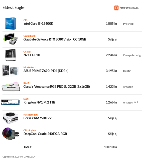

Hej fina ni!
Dags för ett nytt köp och jag vänder mig till er. Hittade detta bygge på komponentkollen som imponerade mig.
Min budget är egentligen 20k men kan sträcka mig någon tusenlapp till.
Datorn kommer främst användas till gaming och streaming.
Jag bryr mig inte mycket om utseende, bara prestandan inte påverkas. Kan jag få ner priset utan och tappa prestanda är det självklart en bonus.
Tacksam för alla svar, kärlek och respekt! <3

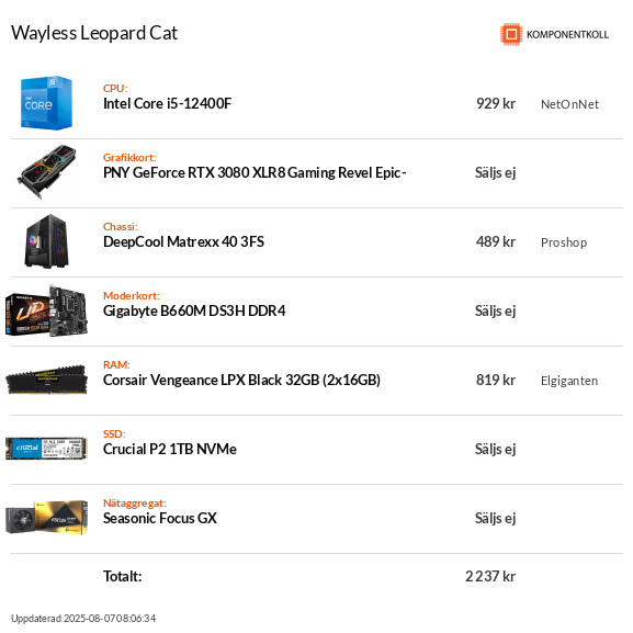

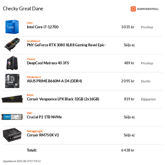

Tar du bort CPU-kylaren kan du lägga till en 12700F och få en bättre CPU till ett lägre totalpris.
Antar att du vill ha ett helvitt bygge då allt du valt är vitt?

Om du inte bryr dig om utseendet finns det rätt mycket pengar att spara. Detta var det billigaste RTX 3080 jag hittade som finns i lager.
🖥️: OLED55BX/276E8VJSB

Jag hade valt amd men om vi bortser från det så varför inte skita i AOI kylaren som inte behövs för att få bra cpu-kylning i det chassiet. De låter definitivt mer vid slösurfning…(pumpen hörs alltid). Även om risken är liten att pumpen går sönder och slangar torkar och läcker vid anslutningar så är det trots allt bara en tidsfråga…
En idé om man vill hålla sig till vitt så kanske denna med en NH-U12A och ev fläktar efter smak. Köp den svarta och komplettera med vitt ”gummi” och denna.

Hade valt detta om jag hade 20k att spendera.
Billigare moderkort som klarar upp till 12900 (icke-K) om man så vill. Kolla om det tillfredsställer dina behov med USB osv.
Enligt Inet ska be quiet-kylaren vara kompatibel med lga 1700.
Fanns billigare modeller av RTX 3080, men ej i lager så inkluderade inte dem.

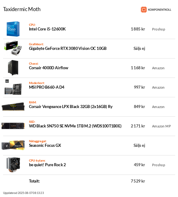

Chassit ska vara bra och har även bra luftflöde. Phanteks Eclipse P400A är ett alternativ för lite billigare peng.

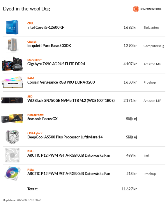

Gjorde ett vitt anpassat bygge med lite justeringar. Nätaggregat kommer du ej se så spelar ingen roll med färg på det, samt kan vara bra att välja något kraftigare. Lite mer premium moderkort för bra pris men kan bytas ut mot Asus z690 om du vill maximera de vita. Extra vita fläktar om det är något du vill prioritera för utseendet men inget måste då det ingår 3x 140mm fläktar med chassit. Gpu som är i bra pris och i lager går att köpa från Amazon.de
https://www.amazon.de/-/en/Gainward-GeForce-Phoenix-GDDR6X-Gr...

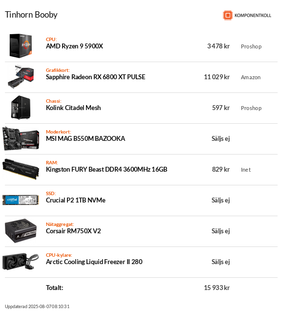

AMD alternativ som är bra om det är FPS spel:
Med Intel hade jag kikat på följande:
