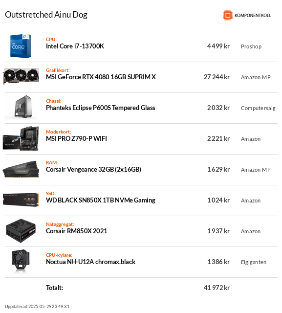

Hej! Nuvarande datorn är lite äldre nu så det är dags för uppgradering, här är bygget som jag har tänkt köra med:
Jag planerar att spela i 2k med hög FPS, redigera videos och jobba i Unreal Engine. Några frågor angående bygget:
  • Jag äger redan en Noctua NH-D15 processorkylare, är det värt att fortsätta med den eller köpa en ny Noctua NH-U12A?
  • Någon annan med likadan chassi och ett kort från 40-serien? Tar kortet alldeles för mycket plats?
  • Behövs det några nya kablar till nätaggregatet?
  • Är bygget värt? Några andra komponenter som jag bör välja istället?
Tack på förhand!

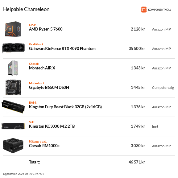

https://komponentkoll.se/bild/ViPef.png
Tack! Dock står det på komplett att 4090 skickas i mitten av april, "osäkert datum" så det kanske ändras.
