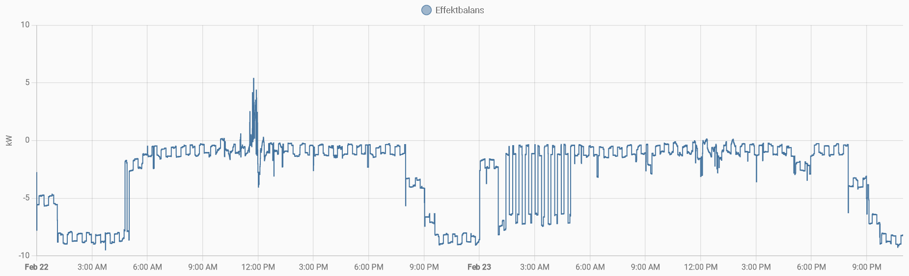

Skrivet av ehsnils:
Kylskåp kanske går att se om man överlag har låg energiförbrukning, men har du någon elpatron eller annan hungrig enhet så blir det som kylen drar nästan "osynligt".
Här är de stora förbrukarna elbil, elpatron och ett värmeelement i ett rum som inte har någon annan värme.
http://www.bedug.com/pics/Fun6/effektbalans.png
Sedan finns det solceller och ett batteri inblandat också som gör saker och ting litet bättre.
Nej, det är långt ifrån perfekt och som jag skrev blir det bara svårare med switchade nätaggregat. Värmeelement är rent resistiva, de har en något lägre och längre startströmspuls än motorer, en vanlig synkronmotor drar ofta 5-7 ggr mer än märkströmmen just i startögonblicket (med reservation för Y/D-koppling mm).
Ingen statistisk metod klarar alla specialfall, de ger bara en ungefärlig bild. Elmätaren klarar ju av att mäta dessa små förändringar (eftersom de ligger till grund för debiteringen, annars skulle ju elbilsägare ha gratis hushållsel när de laddar sin bil) så det handlar om databehandling.
