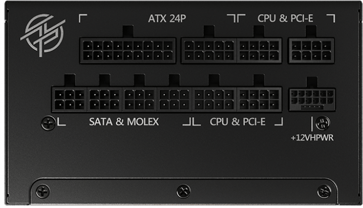

ATX 3.0-nätagg kan klara av både de gamla PCIe 8-pin och 12VHPWR dock. Se t ex:
https://cdn.inet.se/product/1600x900/6905572_1.png
Det där agget har så att det räcker till CPU och 3x 8-pin PCIe samtidigt som det har den nya 12VHPWR.
Kontakterna för CPU och PCIe är likadana på nätagget, men det är olika sladdar för de två, och de ska var designade så att de inte passar om man försöker koppla fel.
