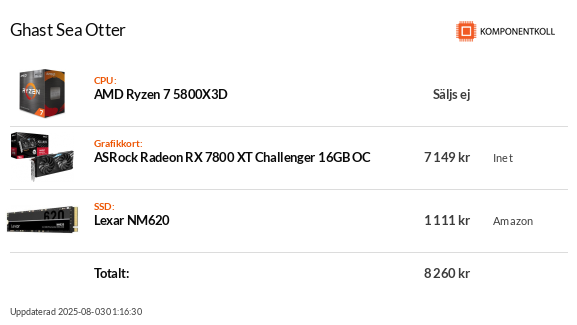

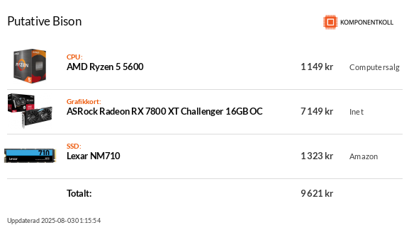

Om du ska uppgradera kan du köra:
Håll dock utkik efter 7800 (utan XT) och 5700X3D. PCIE 3.0 disk är vad moderkortet stödjer.

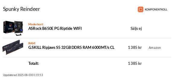

Annars kan nybygge vara bra också, men då skulle jag sikta på ett B650E moderkort för PCIE 5.0 stöd på grafikkortsplatsen och 6000C30 RAM som t.ex:

Med den kravbilden så kan du ju absolut dra nytta av 5800x3d och behålla både ram och moderkort.
Kombinerat med vettig GPU i 5-7tkr klassen så har du ju en rejäl uppdatering som fixar alla dagens spel i 1440p med OK inställningar.
