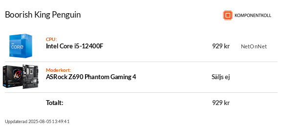

Hej, ursäkta om jag är lite sen på bollen, men köp inte in dig på nytt AM4 det vore ett misstag, vill du absolut behålla dina DDR4 minnen så finns socket 1700...
Edit:
eller
*5800X|B550M|64GB|RX7800XT|GX750W|Core V21|280AIO|2TB+2TB|1440p 240Hz
AMD Ryzen 7 @4,95GHz|Gigabyte Aorus Elite(rev1.3)|Corsair 2x32 LPX Vengeance 2666C16 @3600C20|Asus DUAL OC @990mV, 3,2/2,6GHz|Seasonic Focus| Thermaltake mATX kub|Arctic freezer II| NVMe SSD PCIE 4.0x4 Samsung 980 Pro 7000/5100 + 2,5" HDD Toshiba 1TB & Seagate 1TB i RAID 0|Acer Nitro XV272Uz 27" IPS 270Hz @240Hz.

Skrivet av Fenrisulvfan:
Edit:
https://komponentkoll.se/bild/igbgG.png
eller
https://komponentkoll.se/bild/rZtYt.png
Nu blev det inget köp ändå då jag lyckades "laga" kortet, men tack för input, väldigt snällt!
