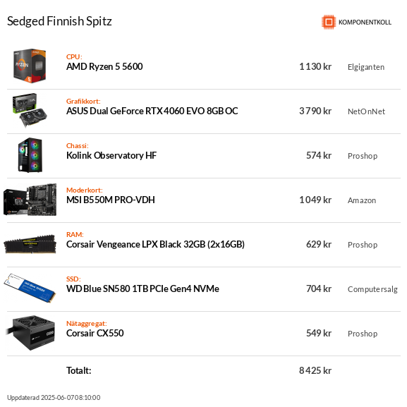

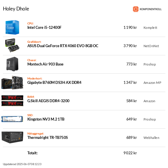

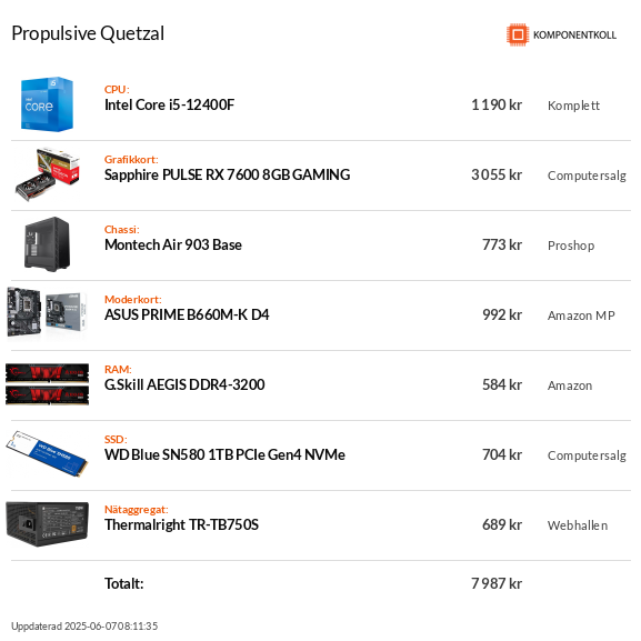

https://komponentkoll.se/bild/esgPg.png
Tack. Har inte kollat jättemycket på intel, men den i5-12400f ser ju ut att vara ett likvärdigt eller något bättre alternativ än r5-5600 till en billigare peng!
Vad gör att du rekommenderar rx7600 istället för rtx 4060?

4060 är något bättre men jag ville komma ner under 8 000 kr. Vill du ha ett kort som kan hålla klart längre kan du kika på RX 6800 för runt 4 600 kr.

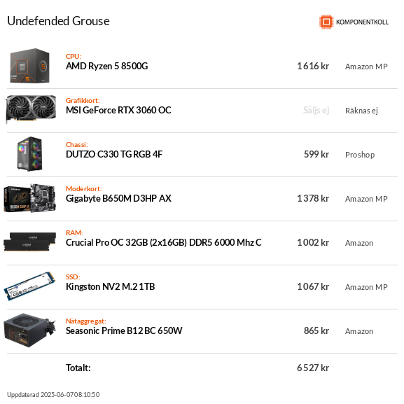

Hejsan.
I den budgeten är begagnat de bästa valet om man vill maxa bygget.
Men här kommer ett alternativ där allt är nytt förutom grafikkort, sätter en budget på 2000kr på begagnat kort, typ rtx3060/ti eller så bra kort du kan hitta begagnade för 2000kr.
Du kan då bygga ihop och spela på det inbyggda grafiken medans man väntar på ett fynd på begagnat grafikkort.
Bara söka på nätet på Amd 8500g i Fortnite för att få en ide om hur det kommer fungera.
Livet är kort, så ta det lungt så räcker det längre =)

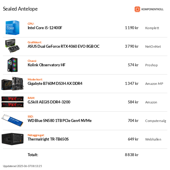

Kom på att jag nog behöver moderkort med wifi.
Hur ser detta ut nu då?
Skrivet av Hjf:
https://komponentkoll.se/bild/WVWtz.png
Bara drygt 100 kr dyrare men då får du ett bättre chassi, en snabbare SSD och en starkare PSU.
