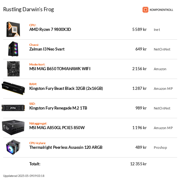

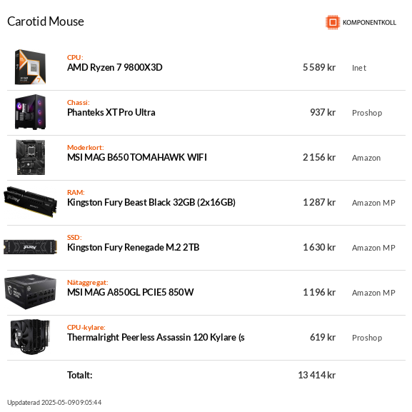

Ändrade CPU till 9800x3d och ramen till något som passar din setup bättre (6000mhz + cl30).
Gällande grafikkort. AMD släpper sina nya kort snart, de ryktas om att de kommer prissätta dessa ganska bra så min rekommendation är att avvakta.
Vill du ha något nu-nu så är ett 4070 super bra. Det är även ett 6950XT.
Välj detta plus valfritt grafikkort.

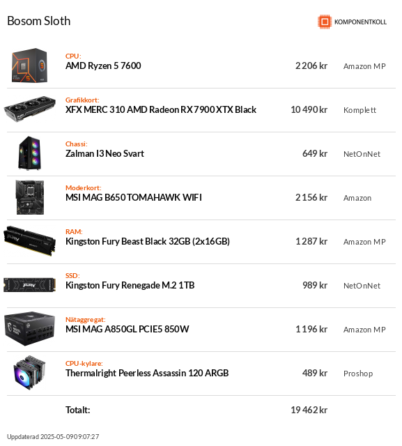

Sedan finns även detta alternativ som fungerar bra. Lagom CPU och kraftig GPU:
Ja 9800x3d är ju inte så mycket dyrare, så alternativ 1 låter inte så dumt.

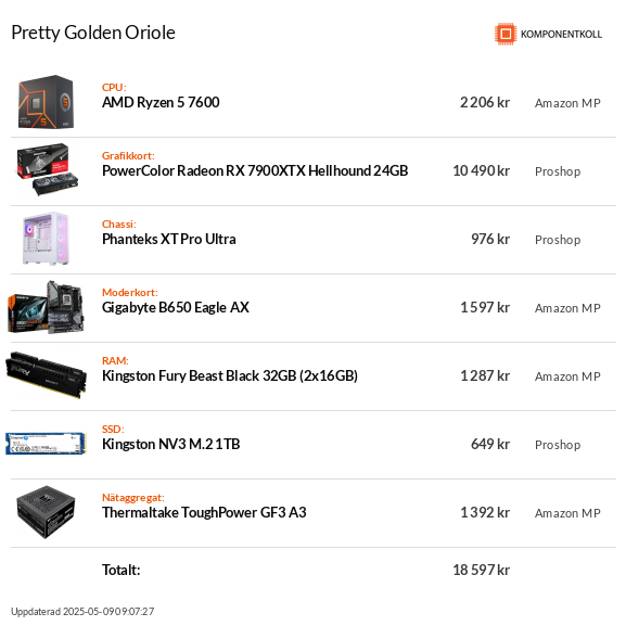

Så här hade jag gjort för 4K.
Skrivet av Alastor Moody:
Tack för förslaget, men det blir att köpa ett B580 och 9800x3d. Då kan jag hålla nere kostnaden och med möjlighet att endast behöva uppgradera grafikkortet framöver.
Skrivet av silkdesu:
Dina pengar så klart men 7900 XTX är 134 % snabbare än B580 i 4K medan skillnaden mellan 7600 och 9800X3D oftast är försumbar i den upplösningen. Tycker det låter som en helt vansinnig kombination.
