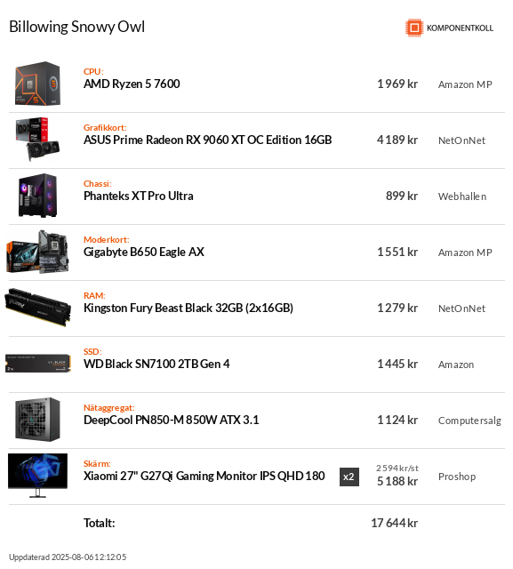

Något över budgeten men då får ni två skärmar med 1440p och 180 Hz samt ett stabilt bygge.

https://komponentkoll.se/bild/Icdvs.png
För mig som är van att handla från svenska nätbutiker (Inet, Komplett, Dustin), hur funkar det mot Amazon med garantier och support?
Med ett OS är vi uppe i 17k. Börjar bli på håret om skärmarna ska in också, men det kanske finns något bra i prisklassen 1000-1500 kr?

Klicka på bilden, filtrera på butiker du vill handla ifrån. (Butiksfilter uppe till höger)

Windows kostar 100-200kr om du köper online

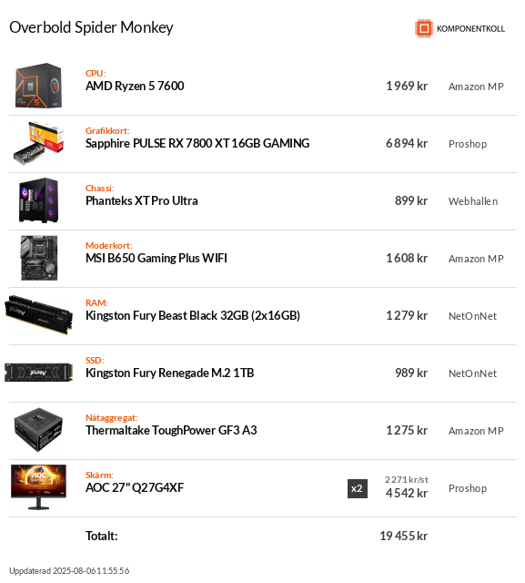

Då var jag tillbaka igen. Det bidde inget köp senast pga omständigheter. Nu är vi i tagen igen och jag undrar om det är något som hänt sedan sist i ovanstående builds, någon som har ett bättre förslag? Speciellt med tanke på att det blinkar reklam för Kompletts gaming-deals på sidan.

Visst behöver jag köpa till en processorkylare utöver detta?

Nej, cpun i fråga är kommer med kylare, långt ifrån den bästa men den duger
