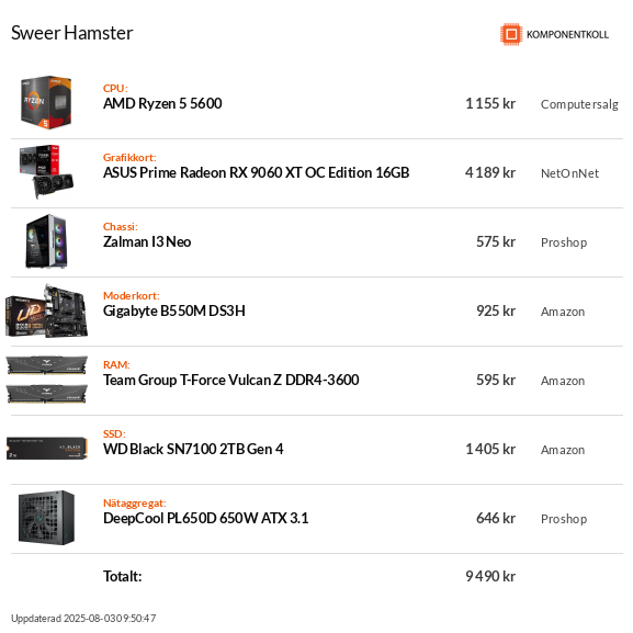

Jag tänkte köpa min första dator i sommar, och med mycket research har jag kommit fram till något i denna stil: https://komponentkoll.se/bygg/yufdT
Jag vill ha så billigt som möjligt, men klara i stort sett alla spel på minst 60fps, (helst mer), på högsta grafik i 1080p, eventuellt att jag uppgraderar till 1440p i framtiden. Kör mycket olika spel, kör allt från CS2 till de bästa grafikkrävande AAA-spelen, så vill gå för nått som klarar både hög fps i cs, men också bra grafik och fps i mer krävande spel. Tänkte att 6750 xt var perfa då jag fick intrycket att det är ett 1440p-kort, och att det är på rea nu så det är bästa kapet för prestanda just nu. CPUn 5 5600 är inte den starkaste men vad jag läst och sett på test-videor på youtube osv så såg det ut som den skulle klara sig utan problem med 6750 xt, även i CS2. RAM och SSD tog jag så billigt som möjligt för bäst prestanda, som når målen jag har med prestandan.
Moderkortet har jag lite sämre koll på. Jag har hört att moderkort inte spelar nån roll på prestanda så tänkte ta nått billigare, men jag vill ha installationen av datorn så enkel som möjligt då jag inte är jättekunnig med datorer och har ingen nära som är det heller, läste att billigare moderkort kan riskera att installationen av datorn blir krånglig (nått om BIOS Flashback, har ingen koll på detta så säg gärna om detta stämmer eller inte). Så jag tog det billigaste moderkortet jag kunde hitta med BIOS Flashback, men vet inte om det är nödvändigt. PSUn har jag läst att man ska vara försiktig med att spara för mycket på då det kan vara det osäkraste kortet i budgetklassen. Dock tror jag jag har hittat en bra PSU som sparar flera hundralappar, men vet inte säkert.
Så är detta bygge bra för priset? Återigen försöker få det så billigt som möjligt men med bra komponenter som möter målen jag nämnde innan.

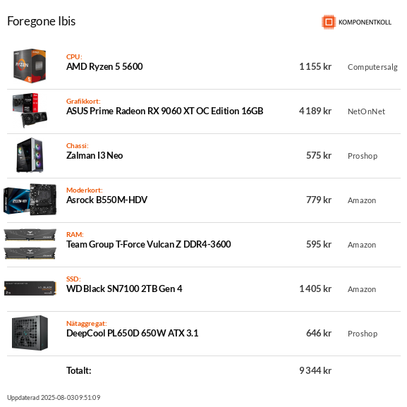

Inte illa men jag hade gjort lite annorlunda.
https://komponentkoll.se/bild/qQbPm.png
Vet du hur det var med moderkort och bios flashback? Tänkte ta det där moderkortet du har men läste att det kan bli krångligare med installationen av datorn utan flasback, som moderkortet jag valde istället ska ha, plus allmänt lite mer tweaks för bara lite mindre än 200kr. Som sagt har aldrig installerat en dator och vet ingenting om bios flashback eller nått sånt så om det blir mycket enklare och inget krångel för 200kr så köper jag det
Tänker att det borde ha ett BIOS som stödjer 5600 men kanske värt att säkra upp med ett kort som stödjer BIOS flashback. Detta är dock helt likvärdigt med det du valt och billigare.
