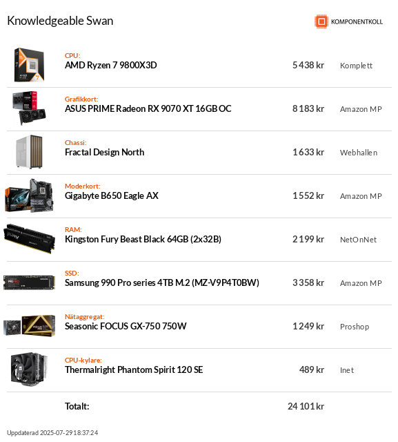

Hej,
Det har blivit dags att tacka av min gamla dator för lång och trogen tjänst (4790K+970 SLI).
Skulle uppskatta om någon orkar ge en second opinion på varukorgen nedan, kommer att flytta över två stycken 3,5" enheter samt en 2,5" enhet. Har gått igenom manualen för FD North och det ser ut som att kylare och lagringsenheter kommer att få plats men vore skönt att få det bekräftat av någon som gjort ett liknande bygge. Är mest orolig för höjden på minnen/kylare.
Datorn ska fungera som mediaserver, arbetsplats i hemmet samt för enklare spel. Säg gärna till om det finns uppenbara saker jag borde ändra, det var som sagt ett tag sedan jag byggde en dator.

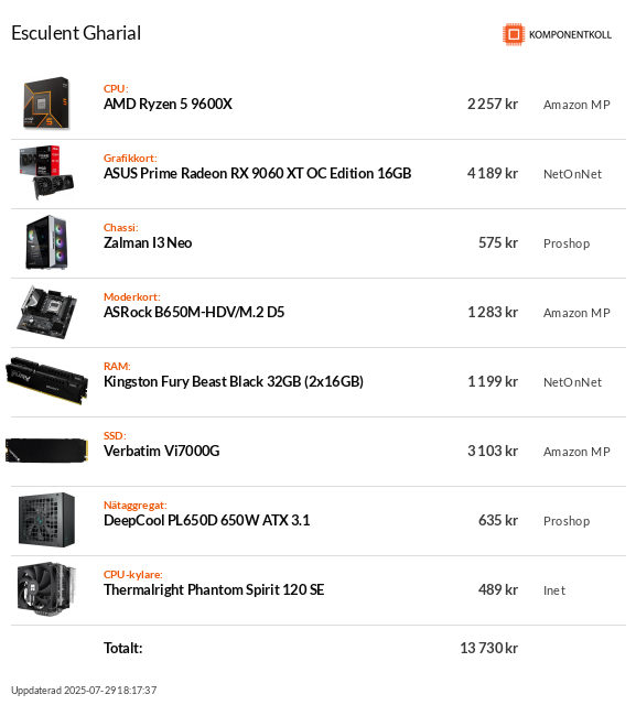

Behöver du en så dyr dator till det?

Behöver och behöver, förmodligen inte. Dock dealbreaker att chassit har hög WAF. Jag plockade ihop komponenter från tillverkare jag uppskattat att bygga med tidigare. Om det landar på 15' eller 25' spelar inte så stor roll så länge livslängden är 5+ år.
Är det någon del du verkligen rekommenderar att byta ut?

Klart mer prestanda till ett lägre pris samt med North-chassit. Borde kunna hålla i 10+ år med tanke på att din dator är ca 11 år gammal.

North XL är inte mycket dyrare om man vill behålla estetiken.
Phantom Spirit är dock bättre än NH-D15.

Tack för värdefull feedback! Har i dagsläget ett Define R4 och det lockar att komma ner i storlek. Så länge det går att montera komponenterna gör det inte så mycket om det är krångligt, är inte inne och pillar speciellt ofta men ska absolut fundera ett varv till om det är värt att byta till ett större chassi.
Tror att jag valde minnen med hyfsat låg profil (https://www.webhallen.com/se/product/374163-Kingston-Fury-Bea...), planerar inte att sätta något i taket utan det blir två fläktar i fronten och ett utblås bak.

Tack! Ska spana in din lista mer noggrant och framförallt kylaren. Presterar den bättre än NH-D15 till ett lägre pris känns det som ett rimligt byte.
