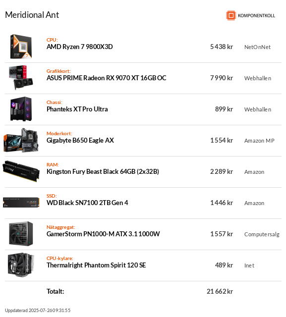

Hade gjort något i stil med detta
Bytt ut grafikkort mot ett 2500kr billigare 9070xt som utan ray tracing kommer vara några procent bättre än 5070 Ti och med rt aktiverat så är det i snitt några procent sämre.
Bytte ut aio mot tornkylare, aio har begränsad livslängd samt ger inga direkta fördelar med en 9800x3d.
Bytte även ut ssdn mot en med bättre garanti och samma prestanda.
https://www.inet.se/datorbygge/b1672785/dator
Men överlag så kommer kittet du plockat ihop att fungera riktigt bra också, även om det inte är lika prisvärt som mitt ovan.
