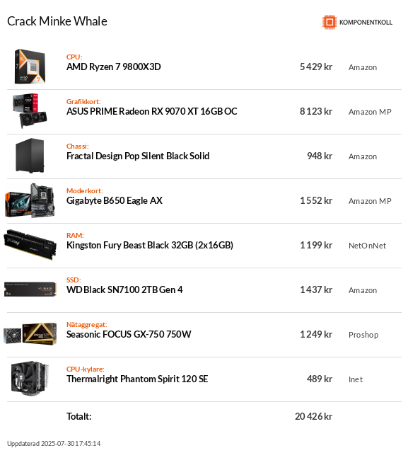

Satte ihop tre system via komponentkoll bara för att ge en ungefärlig bild vad man får.
Då de spel du spelar inte är superkrävande så kan det hända att den för 1080p fungerar bra även i 1440p. Skulle du börja lira något nyare AAA-spel med maxad grafik så kommer alternativ 2 och 3 klara sig bättre.
Alternativ 1: 1080p
https://komponentkoll.se/bygg/bgBXX
Alternativ 2: 1440p
https://komponentkoll.se/bygg/LwFKy
Alternativ 3: 4K/4k DLSS
https://komponentkoll.se/bygg/nKDrZ

4k@120hz är väl vad den är riktad mot. det är också därför den har en lite billigare CPU än alternativ 2 då spel i 4k kräver mer av GPU än CPU.
Alternativ 2 har den bästa spel-cpun men kan också bytas mot 9600/9600X om du inte kör så mycket cpu-tunga spel/program, vilket du inte gör i dagsläget av de spel du listat i alla fall. då sparar man ytterligare ~3k SEK på den builden men får ändå en kompetent 1440p gaming dator.
Ska nämnas att jag glömde kolla om alla GPU's har 3x DP + HDMI så det är något som skulle kunna behöva justeras.
