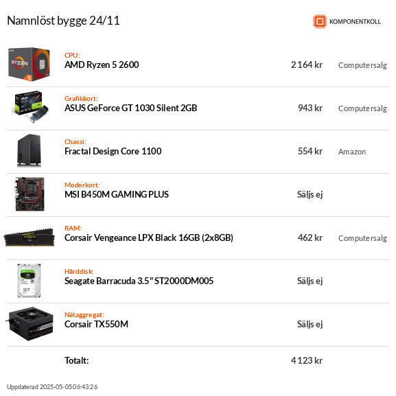

Så, har fått i uppdrag av svärmor att bygga en dator till henne som "ska hålla länge" och "inte kosta mer än 7000-8000". Jag inser själv att detta kan bli svårt, därav min lista nedan med komponenter som jag TROR ska hålla lite längre och ha lite bättre kvalité så att datorn i alla fall kan användas i 4-5 år utan att tvinga henne att köpa en ny dator. Min tanke med ex PSU:n är att köpa en bättre så att den kan driva eventuella framtida komponenter, utan att behöva byta ut den.
Har jag tänkt rätt? Jag känner pressen då den dator hon har nu har hon haft i tio år (den börjar gå lite segt nu säger hon) och har piffats upp med en SSD under alla dessa år. That's it.
Förklara gärna hur jag ska tänka. Bättre/sämre komponenter. Jag har försökt få henne att gå upp i budget, men det är omöjligt.
Det som inte finns på denna lista än är en W10 licens.

https://komponentkoll.se/bild/NsAOU.png
Du ska absolut satsa på en SSD, den gör stor skillnad. I övrigt blir det lättare att rekommendera något om du specificerar vad hon gör med datorn.

Självklart ska jag speca:
Egentligen används inte datorn till något krävande. Än. Chansen finns att Photoshop kommer installeras inom en snar framtid. Om 4 år kräver t.om. Chrome mer prestanda. På den nivån ungefär.
Apropå hårddisken så har hon en massa bilder och fler kommer att fyllas på, därav lagringen.
Det där grafikkortet känns som att slänga pengar i sjön, bättre att köra en Raven Ridge processor med inbyggd grafikkrets, AMD Ryzen 5 2400G då får du en tusenlapp över till en SSD.

Skippa grafikkortet och kör på en CPU som har det inbyggt. Köp istället en mindre SSD och kör OS från den, och lagring på HDDn.

Byt nättaggregatet till ett: https://www.inet.se/produkt/6902416/seasonic-focus-plus-550w-...
100 kr mer, men 10 års garanti, semi-passivt, helmodulärt och effektivare. Klart värt det enligt mig.
Liten SSD för OS och hårddisk för resten, överväg även en extern hårddisk för backup också.
Skrivet av futhark14:
Med Raven Ridge så spelar hastigheten på minnena väldigt stor roll, 3000Mhz minnen är nog att föredra och bra för framtiden.

@skogsvilden: Nu gäller det väl ingen speldator så då spelar det ingen roll, tror inte surf är beroende av de extra FPSen som snabbare minnen ger.

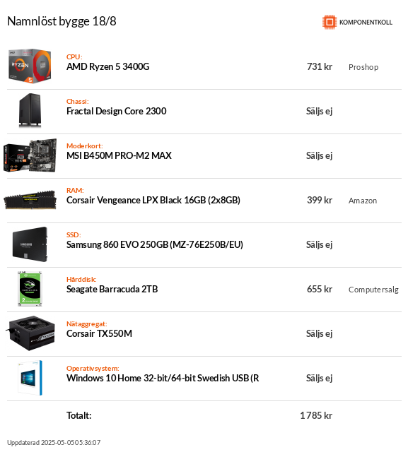

Bumpar denna tråd med en snabbt ihopplockad dator som jag tror kommer bli grunden till den dator jag ska bygga åt henne:
Det jag är osäker på är om moderkortet är värt att satsa på. Det jag också skulle vilja ha hjälp med är att försöka få ner priset genom att då (troligen?) byta ut nätagg och minnen mot billigare. Jag tänker dock att om något ska bytas ut så vill jag ändå att komponenterna ska "hålla" i många år framöver.

Skrivet av Clowncar:
https://komponentkoll.se/bild/UZabl.png
Du kan ju ta en annan apu för 3000 seriens apuer har ju inte fått nån stor uppdatering ännu, den kommer först nästa år med Navi,
Se också till att välja ett moderkort som kommer med bios för 3000 serien från fabrik om du väljer ett med 3-400 kretsar på och tänker gå vidare med en 3000 apu.
Moderkorten har då denna dekal >
Eller det kanske inte blir nått strul att uppdatera det för dig heller för att du redan har tillgång en passande cpu ?
