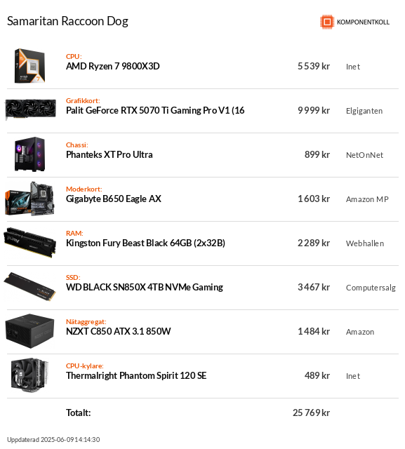

Satt ihop detta paket på komponentkoll. Har ingen aning vad för slags kylning jag ska ha. Vill ha 4 TB lagringsutrymme. Är det bättre med 2 st 2 TB stickor eller 1 st 4 TB sticka? Vill ha så mycket VRam som möjligt utan att det blir tokdyrt.
Hur ser detta ut? Får gärna råd och hjälp då jag inte orkar lägga ner massor med tid på att läsa på som jag gjorde sist.
Ser fram emot vad jag får för eventuella förslag. Stort Tack på förhand!
MSI MAG Z690 TOMAHAWK - i7-13700KF - Noctua NH-U12A Chromax Black - ASUS GeForce RTX 4070 - Kingston FURY Beast DDR4 3200MHz 64GB - Kingston KC3000 M.2 2TB - Be Quiet! Pure Base 600 PC
Du vill ha snabbare minnen, gärna 6400MHz och uppåt. Sen känns det dumt att rekommendera en cpu-kylare i dagsläget, utbudet i USA brukar oftast se helt annorlunda ut mot Europa. Detsamma brukar gälla nätaggregat, där är det väl främst Corsair och andra no-name tillverkare som inte finns i Europa.

Välj inte ett minneskit med fyra moduler. Det leder nästan alltid till problem med DDR5.
Förslag på förbättringar
Bytte även till ett moderkort med fler USB-anslutningar, större strömförsörjning och fler PCIe-banor, samt ett nätaggregat som är mycket lätt att bygga med och rankar högt på PSU tier list
Håller med om rekommendationen för Micro Center, det verkar vara en grym butik att ha att göra med
Måste ju också ge en shout out till Radeon RX 7900 XT(X) då VRAM är din prioritet, men du kanske är CUDA-beroende?

Tack, bytt till det Mobo och RAM du rekommenderade.
Mest orolig för flaskhalsar. Ska inte överklocka en massa...kanske lite längre fram. Vill köra nVidia då det funkar bättre i Unreal Engine 5 och för raytracing.

Tänk på att X670(E)-moderkort troligtvis inte kommer fungera med en 9950X3D direkt ur kartongen, utan du kommer i så fall bli lov att uppdatera BIOS:et via BIOS Flashback först. Vill du ha ett moderkort som fungerar direkt så är det 800-serien du ska kolla på istället, där X870E ersätter X670E och X870 ersätter B650E.
Sett till hur mycket bräda du får för pengarna hade jag hållt mig till X670E Gaming Plus. BIOS Flashback är en snabb process.

Lägger hellre lite mer pengar på en bättre mobo. Fick flasha bios på min nuvarande build och slipper gärna det denna gång.

Säkert är vad du läst om undervoltning - vilket ofta är lönt. PBO -20
Kylaren är väldigt overkill för 9950X3D, än mer vid undervoltning. SSD-heatsink finns inbyggt i moderkortet, vilket förövrigt verkar väldigt bra.

1. Du klarar dig fint på Be Quiet fläktarna som kommer med chassit. Noctua fläktarna hade jag bara bytt ut om du köpt ett annat chassi från t.ex Fractal Design etcc. För deras fläktar är helt värdelösa.
2. Jag hade kollat på ett Airflow chassi p.g.a luftflödet, väljer du sen rätt fläktar så kommer datorn vara minst lika tyst som ett ljuddämpat chassi.
