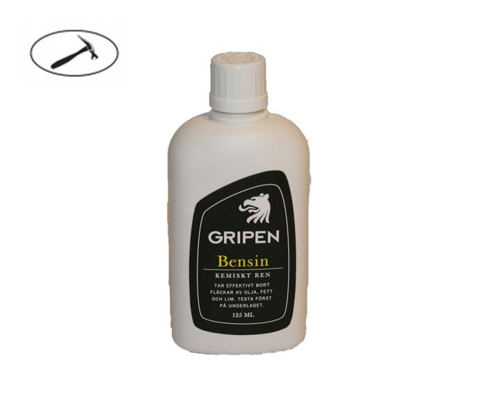

som tidigare nämnt, kemiskt ren bensin är bra och går att köpa på matbutiken.
jag använder mig utav denna

Skrivet av htbtoma:
http://www.davidsonsskomakeri.com/shop/31634/art34/h9196/13819196-origpic-4af2b1.jpg
Tusen tack till er alla. Jag köpte mig den svarta Gripen och använde mig av en ren och ny disktrassa då det var det bästa jag hade hämma, jag klipte den i fyra bitar så blev det lättare att hanskas med.

Skrivet av htbtoma:
Var försiktig med den, ta endast på metallhöljet på CPU'n, få inte på plast eller nåt som kan smälta...

Skrivet av Stenkul:
bra att du poängterade det. man ska självklart inte hälla rakt på CPU:n utan blöta tex ett kaffefilter och sedan torka av cpu:n.

@htbtoma: det var så jag gjorde med trassan. En fråga: jag tror jag har råkad monterat in min noctua NH-D15 litte fel. Går det bra tror du att lätta på skruvarna och försöka placera dem igen utan att behöva göra rent igen och ha på mer kylpasta?
