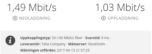

För kanske en vecka sedan köpte familjen hem en ny router då den förra gick sönder. Den funkade hur bra som helst de första dagarna vi fick den men sen helt plötsligt när jag vaknar en dag så har jag inget internet, datorn var väldigt seg, jag menar så seg att det knappt gick att öppna en mapp och visa bilder, inget händer när jag trycker ctrl+alt+del, det går inte att trycka på något i startmenyn inklusive att stänga av/starta om datorn. Det går att trycka på sleep, men skärmen blir bara svart och datorn vägrar sova, så det går inte att väcka skärmen igen utan att starta om datorn på chassit. Ingenting händer i alt+f4 heller, och sedan hängde den sig tills jag fick upp en sån här ruta:
Jag är dock inte helt säker på att det bara är routerns fel dock (eller om det är routerns fel överhuvudtaget), då jag använder mig utav en wifi adapter, en sån usb sticka man bara trycker in i datorn så man kan ansluta sig till trådlösa nätverk då morsan inte vill ha en internetkabel mitt i hallen, och jag tror att det kan vara något lurt med den.
I alla fall, efter att jag har startat om datorn och dragit in och ut wifi adaptern ett par gånger lyckas jag i mjukvaran som är till adaptern (TP-LINK Wireless Configuration Utility) koppla mig till vårat nät igen och allt verkar lugnt, men jag märker att den hittar kanske bara 3 nätverk totalt, och innan fanns det minst 9. Routern vi har nu, D-Link DIR-859, har även ett 5GHz alternativ, vilket inte alltid visas heller, men för alla andra här hemma + min mobil funkar det utan problem.
Jag märkte även att när jag drog ut och satte in adaptern så var den väldigt glappig i hur den anslöt sig, jag tröck in den, hörde plingljudet som windows gör när en enhet ansluter sig, sen kopplar den ifrån sig, sen ansluter den sig igen och håller på så ett tag tills den äntligen är ansluten.
Fine, tänker jag, men efter ett tag börjar jag höra de där pling ljuden igen. Först ett plingljud, sen slutar internet funka, sen några sekunder efter ett pling till och sen får jag tillbaka det. Jag tänker att det bara är glapp i usbn eller nått, men det verkar bara hända när jag använder internet som mest, som när jag streamar någon serie eller spelar.
Men så fort som jag öppnar den där mjukvaran igen för att se om jag kan hitta fler nätverk eller 5GHz alternativet så försvinner internet direkt och kommer inte tillbaka, sen blir datorn väldigt seg igen och hänger sig.
Efter några ominstallationer av drivrutiner till adaptern så verkar jag få tillbaka nätet igen, men jag kan återigen inte hitta 5GHz alternativet eller många andra nätverk som jag har sett förut och som jag kan se på min mobil, plus mer random pling ljud som tar bort nätet och sen någon sekund efter kommer det tillbaka när jag spelar.
Igår äntligen verkade allt funka som det ska, jag hittar alla nätverk som vanligt på datorn nu, datorn är inte seg, hittils har jag inte hört mer pling ljud när jag spelar eller kollar serier heller. Men nu idag när jag vaknar är nätet riktigt j*vla segt istället. Vi betalar för 100/100, men bredbandskollen säger:
Jag är ansluten till 5GHz nätet, och jag sitter kanske 5 meter och 1 vägg från routern, och första dagen vi fick routern fick jag mycket riktigt 100/100 när jag testade, så det ska inte vara något problem. Bara för min dator detta händer.

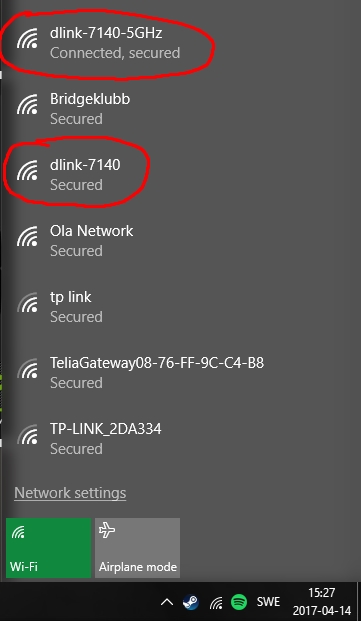

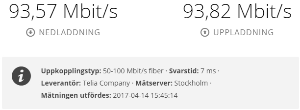

När jag tappar internet så är det bara som att någon har dragit ut adaptern ur datorn, det går alltså inte att se några tillgängliga nätverk alls, och ibland när det äntligen står att den sitter i datorn igen så ser jag bara några få nätverk, och även om jag ser ett av mina nätverk så kan jag inte ansluta mig utan det står att jag har skrivit fel lösenord, sen direkt efter försvinner nätverket igen och adaptern fortsätter koppla ifrån sig/ansluta sig om och om igen tills det står att den är ansluten igen och jag kan förhoppningsvis hitta alla nätverk igen. Jag kan bara ansluta mig till ett nätverk när alla visas.
De två omringade är våra nätverk som äntligen visas:
Det står att 5GHz nätet har kanalen 36, jag har inte personligen lekt med routern något eller angett kanal, utan vi tog hem den och sen har den funkat felfritt för alla här hemma förutom de problem jag har haft med min dator.
Jag har inte spelat något eller kollat på någon serie sen i morse när jag fick tillbaka nätet, men jag har inte haft några fler problem än så länge.
Ser bra ut nu, men jag vet inte när adaptern bestämmer sig för att balla ut och koppla från sig igen.

Du menar att inga ssidn alls syns när det strular ? i så fall är det nog nått i datorn/dongeln som strular, många donglar drar så mycket ström att de ligger på gränsen till vad usbportarna kan leverera och då kan en usbhub med egen nätdel hjälpa.
Det kan också vara inkompatibilitet eller strul med drivers/firmware eller helt enkelt ett vanligt fel.
Kan du testa dongeln via en hub eller i en annan dator eller via en usb 3 port vore det bra.
