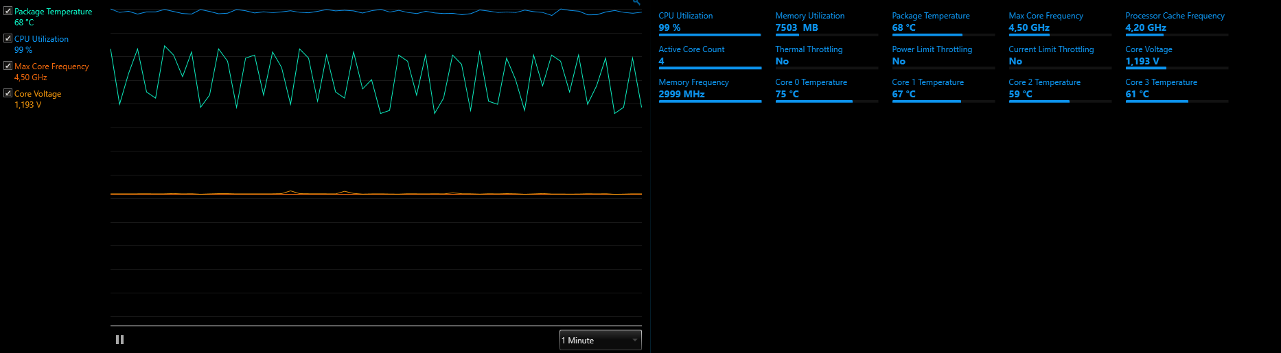

Skulle behöva tips på va man ska göra för o sänka temps utan o sabba garantin på mina 7700k? Ska jag prova o köra vcore manuellt o börja på kanske 1.25V o går neråt/uppåt?

Kör du stock speed och får dessa problem? Vilken volt kör du nu? Stock speed ska inte kräva mer än 1.15-1.20v.
Det går att delidda snyggt med nytt silikon som du fäster ihs med igen, då är det svårt att upptäcka ingreppet och går att reklamera. Jag hade dock inte oroat mig för det, har aldrig vart med om en CPU som gått sönder.
Själv hade jag nog tur med min CPU, kör 1.28v och tempen går max till lite över 70° grader i spel.

Jag kör allt i stock nu, ser dock att vcore skiftar allt mellam 0.5 till 1.3 ungefär. Har allt på auto just nu. Har ingen lust o göra delid heller o riskera nåt.
Sätt vcore på 1.20 manuellt så tror jag du får bättre värden. Många moderkort har på tok för hög vcore med allt på auto.
Äger man en 7700K så ska man nog försöka att kör med så låg Volt som möjligt istället för att försöka OC cpun. Då den är ok även i original hastighet. En kylare av toppklass är inte fel heller om man inte redan kör med vatten.

Den går varm som ett ånglok. Är inte supersugen på att delidda ifall man skulle tabba sig. Tempsen hoppar mellan 60 och 90.
Den här prollen känns inte normal. Fläktarna hjälper inte ett dugg.. Har 4 noctua i chassit. Även med full blås blir det i princip samma temps och iskall luft som kommer i utblåset. Det enda jag kan tänka mig är att ihs sitter skitdåligt och har problem att överföra värmen till kylaren.
Ser era kurvor lika knas ut? Oavsett fläkthastighet
