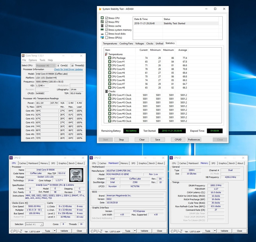

CPU: 9900K
MHz: 5000
AVX offset: 0
VCore: 1.265V (1.217V load)
Maxtemp: 88 (ca 70 medel)
Moderkort: Asus Maximus XI Gene
Kylare: Corsair H100i v2 + Corsair Quite fläktar
Övrigt: 1 timma stress i Aida64. Allt som kan få cpu:n att throttla avstängt i bios.
Print: Load, Idle
