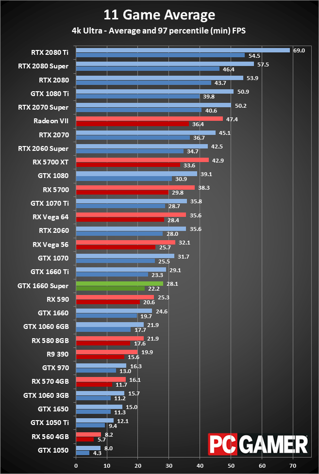

Vad jag själv råkade snubbla idag på var detta
Det som är värt att beakta här är att i 4k "ultra" fallet får man precis det förväntade utfallet med en överklockad 8700K: både genomsnittlig och lägsta FPS skalar i princip enbart med GPU-prestanda.
Men komma in 1920x1080 "medium" fallet, det är betydligt större skalning med GPU sett till genomsnittlig FPS jämfört med lägsta FPS. Skalning för genomsnittlig FPS i 1920x1080 skiljer sig inte supermycket från 4k fallet, framförallt inte på mellan-klass GPUer.
Däremot uppvisar lägsta FPS rätt mycket lägre GPU-skalning i 1920x1080 fallet. Enda rimliga orsak är att något annat än GPU är primär flaskhals. Svårt att se någon annan förklaring än att 8700K är flaskhalsen, det trots att man i detta fall kör med en i7-8700K @ 5,0 GHz!
Är precis det vi ser på grabbens RTX2070/i7-5775C system i 2560x1440 (skärmen fixar som sagt 165 Hz): vad det gäller genomsnittlig FPS är flaskhalsen absolut nästan alltid GPU-delen. Men man behöver inte skruva ned inställningarna speciellt mycket för att det helt ska svänga till att vara helt CPU-bundet och lägsta FPS ändras rätt lite. Det pekar på att i det systemet börjar CPU-delen bli en allt större flaskhals (vilket om man går något år tillbaka nästan aldrig varit fallet, men satt bara ett 970 i datorn innan + 1920x1080 skärm).
Svårt att riktigt se hur konfigurationen han kör skulle vara så icke-typisk. Den observation både SweC gjort i deras "snabbtester" av olika spel och som nämnts i forumet är ju att "ultra" nästan alltid innehåller ett par inställningar som ger rejäl negativ påverkan på FPS, utan att ge speciellt mycket påverkan på bildkvalité. Tyvärr testas GPUer nästan uteslutande på "ultra", gäller SweC såväl som de flesta andra välrenommerade tech-siter. Rätt säker det ger en skev bild både av vad GPUer faktiskt fixar, men specifikt i kontext av denna diskussion gör det påverkan från CPU betydligt mindre än vad den är i "verkligheten".
