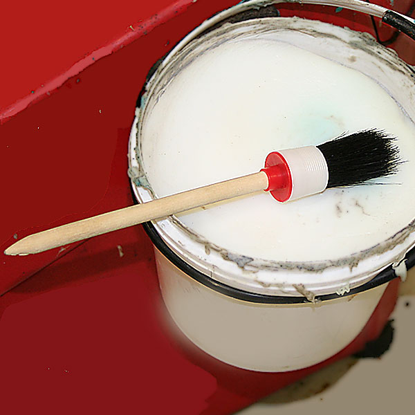

Man brukar använda ett ganska tungt fett som brukar kallas typ däckfett eller däckmontagepasta som man penslar på rätt friskt med för att proceduren ska gå smidigt. 5-56 används till helt andra ändamål.
