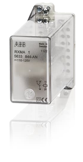

Skrivet av Stefflo:
Vår svenska kärnkraft är väldigt retro ska tilläggas. Stora delar av elsystemet är relästyrt.
Nejdå, inte retro. Vi kallar det "beprövad teknik"
Faktum är att den svenska kärnkraften och några andra industrier har avtal med ABB om att de skall upprätthålla kompetens och produktion av vissa relätyper. Om ABB inte fått betalt för det hade den produktionen förmodligen lagts ner för >25 år sedan.

https://cdn.productimages.abb.com/9IBA173419_720x540.jpg
Den är absolut beprövad och då det finns fyra subbar (system) där två hela tiden är inkopplat så känns det riktigt säkert också. Jag har varit med om att försöka byta ut några produkter i systemet och det är inget som görs i en handvändning. Har jobbat som säljare till en av leverantörerna till Forsmark kärnkraftverk.

Skrivet av Stefflo:
Nu ska vi korrigera lite.
En sub är inte system. En sub är att systemet har redundans. Exempelvis fyra (F3, O3) även om O1, O2 bara hade två. Vet inte för övriga verk men gissar fyra.
O1, O2 använde två 100% subbar, dvs föll en så klarade de att stänga ner anläggningen på den andra.
F3, O3 använder fyra 50% subbar, du kan alltså få fel i två subbar samtidigt och fortfarande stänga mer anläggningen normalt. Detta gör att man kan utföra arbeten i en sub medans man kör anläggningen. (beroende på var, vissa ställen ska man ändå inte vara under drift)
Det är som du säger inte lätt att byta saker, det är många krav som ställs och dessa ska testas och dokumenteras därför är det ofta värt att betala leverantörer för att hålla produkten i lager längre än normalt.

R234 är 2-sub+, dvs de är byggda med två huvudsubbar som sedan fördelas på A/C och B/D-sub men C/D-sub är inte fullständiga. Endera A eller B räcker för att ta anläggningarna till säkert läge men jag tror inte enbart C eller D räcker. Dessutom delar A/C-sub resp B/D-sub många utrymmen och ledningsvägar, t.ex. gemensamma kabelstegar och ställverks/batterirum.
R1 har jag inte så bra koll på, jag har bara gjort några småjobb där, men jag vill minnas att ursprunglig konstruktion är 2-sub och att man sedan har utökat med ett separat 3-subbat säkerhetssystem (DPS).
Combimatic är kul, en fullständig djungel när man börjar med det. Jag har bara gjort några småjobb på det men har gått diverse provarkurser där det är ett givet inslag. Det finns dock en hel del logik på Ringhals som är uppbyggd med reläer, dock ffa trip-logik och liknande, inte så mycket styrning. Motor/ventilstyrning mm görs med fördel i Combimatic.
Logik ska byggas med combimatic-kort.
Tack för klargörandet.
Har varit med och dragit någon kabel i liknande skåp på bilden under någon revision.
Är rätt säker på att alla Forsmarksverken har fyra subbar.
Det stämmer som du säger, det är väl just DPS som gör att R1 klarar OBH-kravet från SSM? Diversifierad kraftförsörjning.
