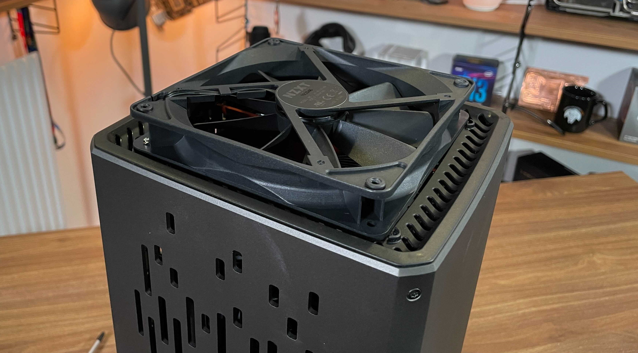

Skulle riva bygget nu på morgonen men fick ett infall att testa den oerhört snygga monteringspunkten för 140 mm-fläkten och se hur den påverkar kylprestandan.
Det var lite småmekigt att få den på plats eftersom man måste dra kabeln till fläktkontakten på moderkortet med skalet avtaget, men det gick efter lite pulande. Ser ju dock verkligen inte vackert ut...

Det hjälper dock till väldigt mycket på kylfronten! NZXT-fläkten jag skruvade på snurrar här i 1000 RPM och suger ut luft ur toppen. Grafikkortets temperatur (6700 XT Nitro+) gick ned till 65 °C samtidigt som varvtalet sjönk ordentligt med 300 RPM. Det hade varit väldigt intressant att se om Louqe kan ta fram en ny modul för toppen som rymmer en 140 mm-fläkt internt, då det skulle hjälpa en hel del för särskilt värmealstrande grafikkort.

Ja, synnerligen märkligt. Jag tror på två alternativ - antingen tyckte det att den extra höjden förstörde helhetsintrycket eller så var/är de giriga och vill sälja på en valbar tophat.

Skrivet av JonasT:
//cdn.sweclockers.com/artikel/fil/93739?key=b18edf24bf6e7b0611b5799494965861

LTT fick ju helt andra temperaturer. Valde mer passande GPU och fläktorientering?

Tycker det är väldigt svårt att dra några slutsatser från den videon sett till att det inte finns några detaljer kring testmetoden. Jag kan också få fina temperaturer i chassit med kortare tids belastning, men ofta så spelar man under längre perioder än 5 till 10 minuter.
