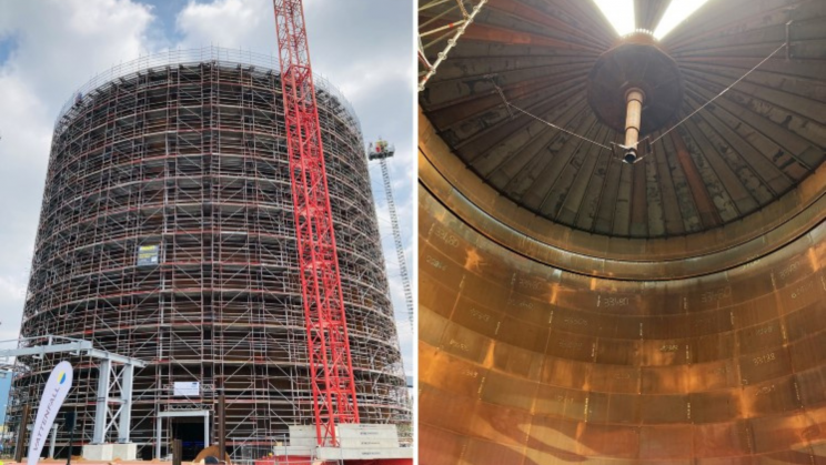

Vattenfall bygger en värmelösning baserat på vatten i Berlin:
