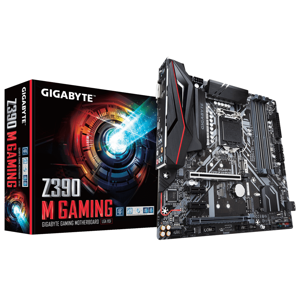

Köpte faktiskt https://www.inet.se/produkt/5412402/asus-geforce-rtx-3060-12g... idag. Funkade, problemet var bara att i en PCI Express slot hade jag ett WIFI6-kort och det fick jag vackert rycka ut för grafikkortet tog för mycket plats på höjden.
Se bild, har satt grafikkortet i den översta slotten, de 2 små når jag inte alls nu, den längst ner kan jag ju använda, men mitt wifi-kort är ju anpassat för de små slotsen.?

Du kan köra wifi-kortet i den långa också
Skrivet av Hyllbert:
kan man? wow, du räddade min kväll!
