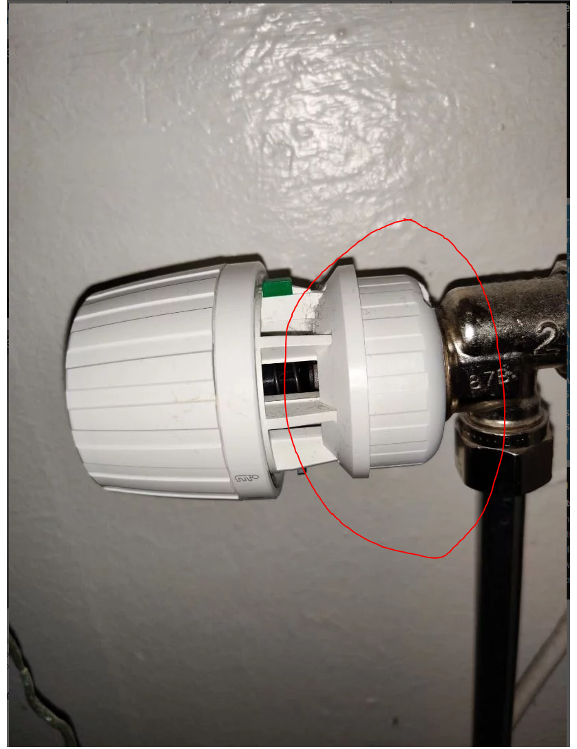

Nu är jag inte helt säker, men vill minnas att du vrider inringat moturs:
https://i.gyazo.com/7f7e03856e06981d0e458ac8129b6084.png
Annars kan du testa att knacka lite på metallbiten bakom termostaten med baksidan på en skruvmejsel så att inte fjädern har fastnat. Börja med att testa det och ge det en liten stund

Det gick mycket bättre nu. Fanns dock en spärr på "hylsan" som man fick fläka upp sedan vare enkelt att vrida av den.
