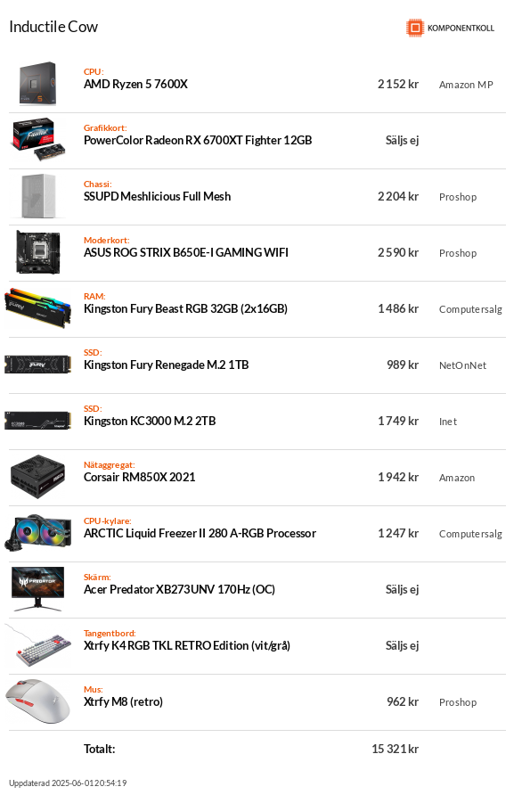

Hej allihopa!
Efter att ha väntat och väntat i mer än ett halvt år nu är det dags för mig att bygga en ny dator från scratch med skärm etc. Ha hållit mig gömd i bakgrunden och skummat igenom alla lärorika och smarta trådar gällande byggnation av datorer. Jag har nu därför tagit mig till mods och skrapat fram komponenter som förhoppningsvis ska vara kompatibla med varandra. Jättesnällt om ni som är kunniga kan ge feedback om något skulle se galet ut.
Jag kommer till att börja med spela på 1440p, sedan är det tänkt 4K om 1-2 år när graffarna och monitor finns till ett mer rimlig pris. Jag vill ha AM5 som plattform eftersom jag vill att datorn (mITX, ett måste!) ska hålla i minst 5 år och möjligheten till att kunna uppgradera längs vägen.
Builden (allt är från Inet förutom 1TB M.2 & moderkortet som är hos Komplett):
Är nöjd i helheten förutom moderkortet, men it is what it is...
Vad tycker ni, Swelockers? Se detta bra ut eller ej?
Tack på förhand!

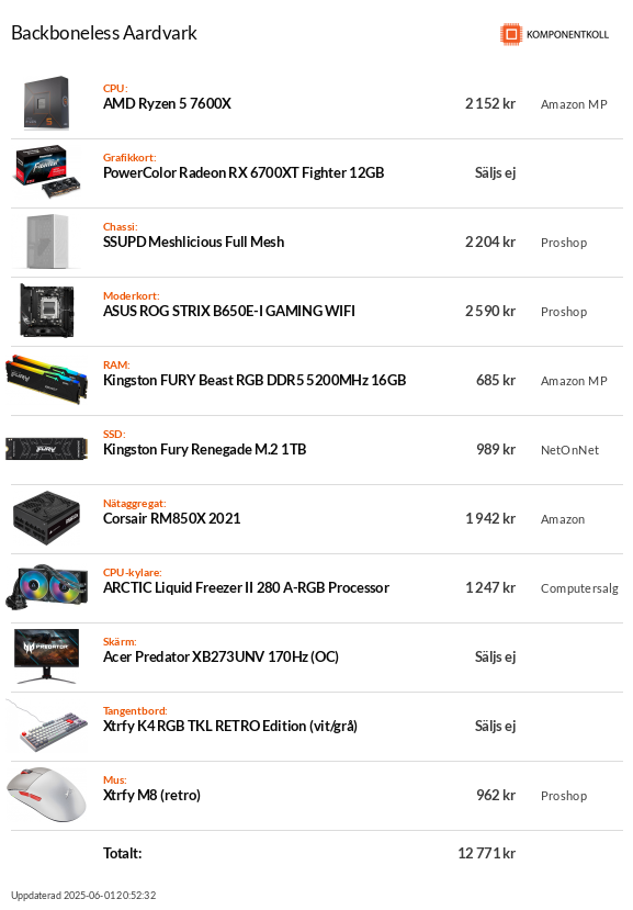

https://komponentkoll.se/bild/OnfEX.png
Det ser okej ut, men kanske kan det finnas bättre PSU dock:
Phanteks AMP 1000W
Seasonic Prime GX 850W
Dimensionerade för uppgradering, annars kan du snåla lite och uppgradera i samband med nytt grafikkort:
Kolink Enclave 600W

Skrivet av Fenrisulvfan:
Phanteks AMP 1000W
Kolink Enclave 600W

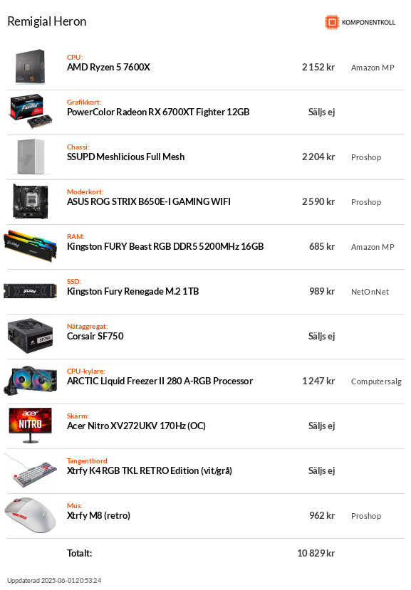

Tänk på det här bara med Meshlicious chassit.
”PSU max length
170mm ATX PSU (with front fan only) / up to 160mm ATX PSU (with upward tubing AIO) / 140mm ATX PSU (with downward tubing AIO)”
Så hade rekommenderat att byta till SFX nätaggregat.
Corsair SF750 750W 80+ Platinum
Seasonic Focus SPX 750W
Tänk på det här också med radiator i fronten, speciellt när du är uppe i 280mm.
För Arctic Freeze är 63mm tjock med fläkt och radiator. För jag tror att du kommer få ha att slangarna ska gå ut där nere och då måste du ha ett annat nätaggregat i SFX format och inte ATX som du har i ditt bygge.
”Front radiator
120 / 140 / 240 / 280 mm (Up to 320mm length, 143 mm width, 63 mm thickness with fans, dependent on GPU position / type)”
Här kan du läsa om alla mått o.s.v gällande Meshlicious
Det är mycket att läsa på om när man ska bygga i Mini-ITX format, då måtten är väldigt viktiga att ha koll på. Håller själv på att bygger i ett SSUPD Meshroom S, det är efterföljaren till Meshlicious.

Skrivet av andreasa64:
”PSU max length
”Front radiator
Vad bra, tack för tipset! Det får bli en SFX PSU då för det var något som jag missade där, tusen tack för påminnelse där.
Ps! Så synd att nya Mesh S inte finns i vitt. Jag tycker om vitt och vill ha det i tema som setup.

Ok, sista check innan beställningen går iväg:
Allt från Inet förutom MBO, RAM, SSD & PSU. CPU kylare får bli 240mm istället för 1049 :-.
Se det slutgiltiga bra ut?
Skrivet av anon346883:
Gött mos! Då sitter vi två gött i båten minst till 2025, jag antar att du körde på AM5 också eller?
Oh se där! Det var en bättre skärm än ASUS och ganska lik Predator fast till ett bättre pris, den tar vi! Tack för tipset där, gubben!
https://komponentkoll.se/bild/eYaOD.png
Väldigt dyr PSU. Denna känns rätt mycket mer prisvärd.
https://www.amazon.se/dp/B08DCRW8C4/
