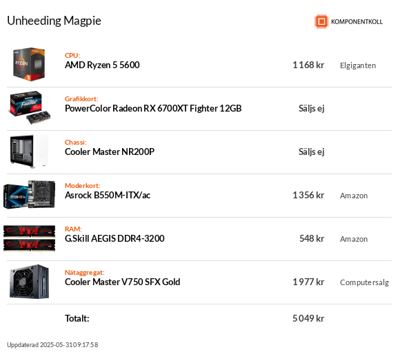

Känns som att det går att få det rätt mycket mer prisvärt. Typ något i denna stil?
https://komponentkoll.se/bild/FsViN.png
Ja det var ju helt klart billigare!
Jag som är dålig på AMD, är den processorn likvärdig en i5a?

5600 är väldigt jämn med 12400F. Om du vill satsa på något mer framtidssäkert är AM5 bättre då du kommer kunna uppgradera CPU om några år och använda samma moderkort. Dock betalar du en rätt stor merkostnad för en inte så stor prestandavinst.

För AMD / AM4 kan du få leta lite mer efter ett moderkort i den formfaktorn. Det är tunt på lagren nu, i alla fall för lite billigare moderkort. Computersalg och Proshop säger sig ha "ASRock Fatal1ty B450 Gaming-ITX/ac Mini ITX" i lager i alla fall. Detta kanske löser sig med tiden.
För Intel så finns det ett moderkort som heter ASRock B660M-ITX/ac som jag köpte till ett liknande minibygge med en 12600-processor i eftersom det var ett billigt moderkort. Det funkar fint för mig, men redan manualen säger att det är strömsvagt så roligare processorer än detta rekommenderas ej (de ska funka men ej gå att köra fullt ut). Mindre framtidssäkert alltså.
Kör AMD med 32gb DDR4. Hittade corsair 3600mhz 32gb för 1100kr på komplett eller Netonnet härom veckan. Så borde kosta 2-300kr mer med 32gb.
De 3-4000 du sparar på @scarabeo s build kan du lägga på DDR5 och nytt moderkort när du väl behöver köpa ny processor om 3-5 år beroende på dina krav och förväntningar i prestanda.

Okej, tack för infon! Ska kika lite på de
Skrivet av blackcoffee:
Ja mITX verkade de vara dåligt i lager överlag när jag kikat runt. Egentligen därför jag landade på detta kortet med DDR5, för att det fanns i lager och va relativt billigt.
Ska kika runt lite på kortet du tipsa om, har alltid kört intel så känns säkert att fortsätta med de, är väl vanemänniska
