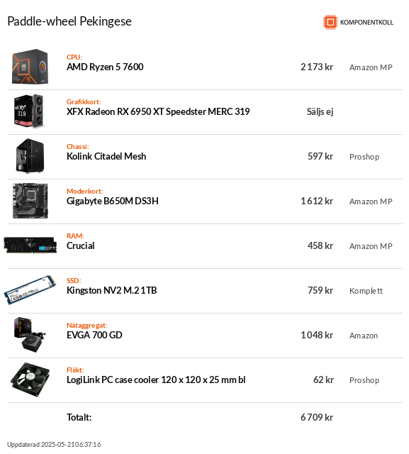

Ska du bygga nytt vill du nog även start på den nya AM5 plattformen:

6950 XT är ca 63 % snabbare än 6700 XT i 1440p. Prestandaskillnaden är alltså väldigt mycket större än prestandaskillnaden mellan R5 5600 och R5 7600.
Dessutom känns RAM med 4800 MHz och CL40 väldigt slött, kommer nog påverka prestandan negativt rätt mycket skulle jag tro.

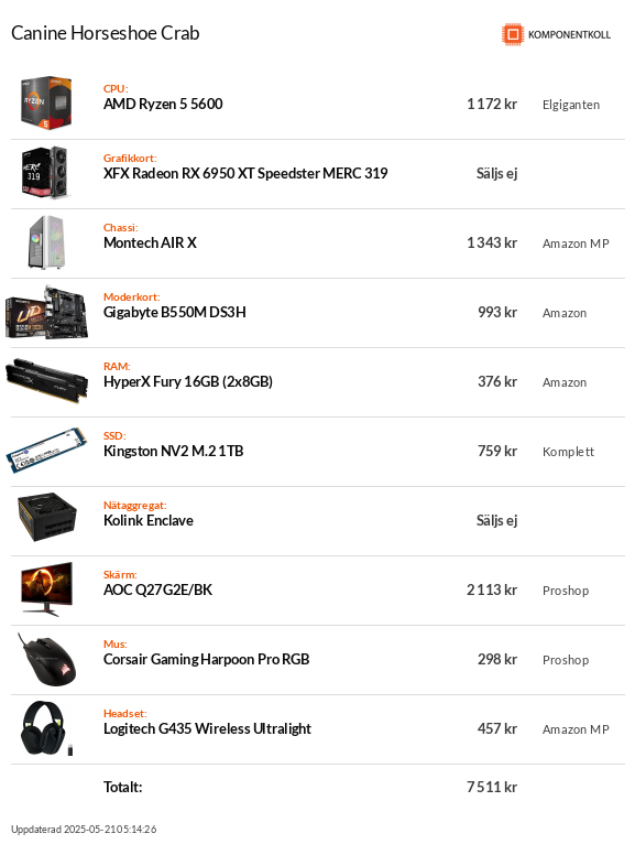

Kollade du inte på mitt bygge med 6950 XT? Blev bara strax över 18 000 kr med skärm, mus och headset.

Skrivet av Scarabeo:
Jo! den verkade riktigt bra, men det var en annan kille som sa att cpu:n inte fungerade med setupen då den bara stöder pcie 3.0 eller något liknande så trodde inte de var kompatibla med varann.
Såhär stod det: "Undvik 5700G om du ändå ska ha ett separat grafikkort, den stödjer bara PCIE 3.0"

5700G ja, mitt bygge har 5600. Det är G-modellerna som bara stödjer PCIe 3.0.
