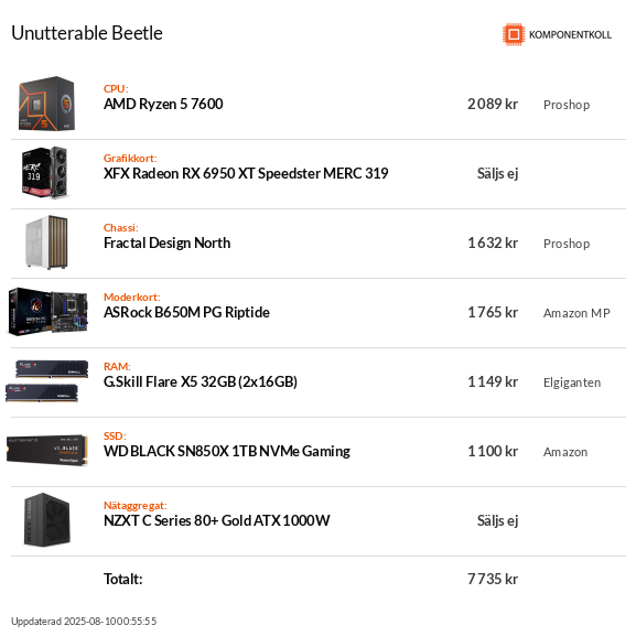

https://komponentkoll.se/bygg/CCkkA
Jag går i samma tankar men väntar några månader tills priserna sjunker och RAM hastigheterna ökar. Notera att inet kravet ökar priserna en del och minskar valmöjligheten. Min motivering av bygget:
Chassi - Lancool 216: Den kommer med tre förinstallerade PWM fläktar som annars skulle kosta minst 150kr per styck, mesh front och generellt gott anseende. Du behöver inte köpa extra fläkt.
CPU - Ryzen 7700x: 8/16 cores och hög hastighet. Väldigt framtidssäkert.
Moderkort - MSI tomahawk 650 Wifi: Ett väldigt bra moderkort på alla platformar och den sticker ut med sitt pris. Kompatibel med minnena. Alternativ moderkort https://www.inet.se/produkt/1903871/asrock-b650m-pg-riptide
RAM - Kingston Fury: 6000mhz, 36CL, snabba och billiga minnen.
SSD - WD black sn850x 1tb: Bra SSD, hög hastighet.
Nätagg - MSI MPG A1000G: Väldigt gott anseende enligt listan https://cultists.network/140/psu-tier-list/ 750-850W närmar ett pris på 1600-1800 och de bästa grafikkorten kräver mycket ström. Alternativ: https://www.inet.se/produkt/6905721/be-quiet-pure-power-12-m-...
Allt detta hamnar på 13500kr. Alternativen minskar det till 12700kr. Du kan kanske snåla på nätagg och chassi, men då kan du få problem med grafikkortet och kylning. Jag kan inte så mycket om grafikkort och CPU-kylare. Jag föredrar luftyklare.
