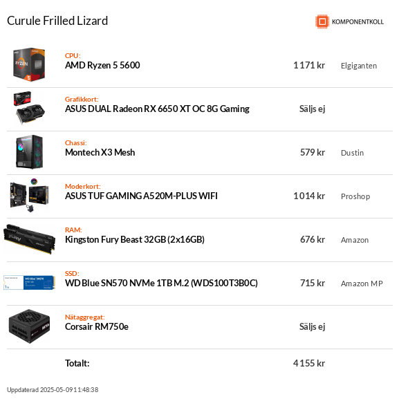

Detta är ett bygge som jag tänkt mig om jag ska köra på helt nytt:
Har inte tänkt mig mer än 10k för datorn. Så om ni kan förbättra den för 1k mer så uppskattas det.

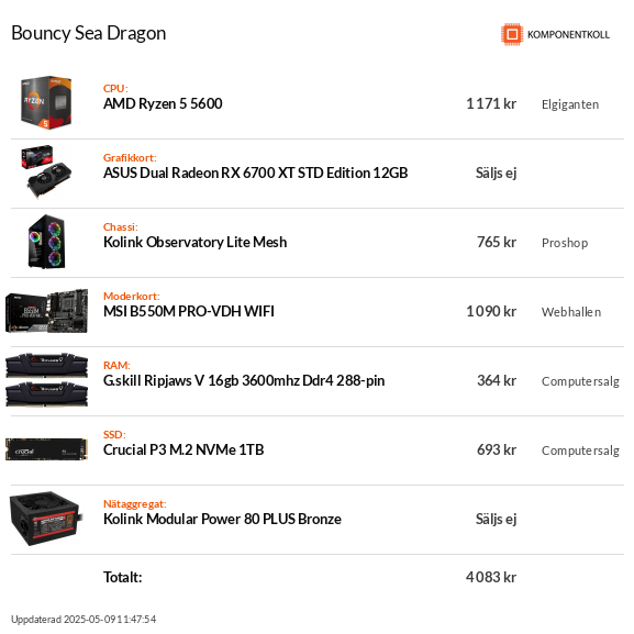

något sånt här kanske. nu har jag försökt få så himmla mycket prestanda ur 10k som möjligt. Om du skulle kunna säga vilket chassi din gamla dator har kanske det går att återanvända.
bytte till 6700xt för då kan du köra mw2 skönt på high settings med 100fps
bytte chassi då den du valde använder molex fläktar villket inte är det bästa.
a520 är inte heller det bästa så valde att gå upp i steg på den.
blev tvingad till att gå ner till 16gb ram men om du bara ska spela räker det.
valde en biligare men bättre ssd
psun du valde är irktigt bra men lite dyr för detta bygget. Så jag valde en riktigt bra budgetvariant.
om du har nårga andra frågor så är det bara att ställa.

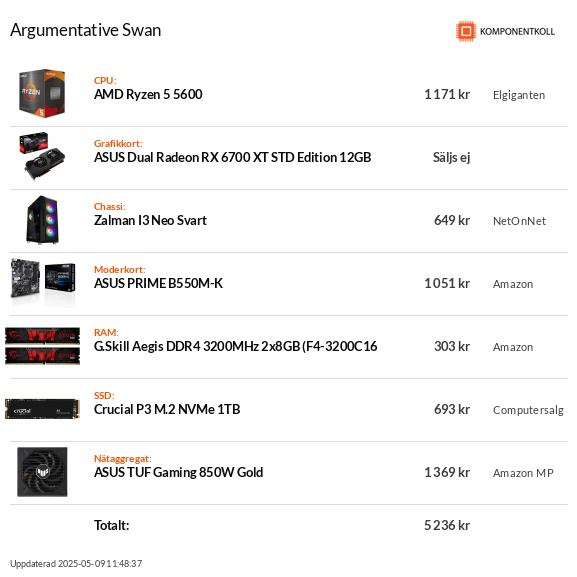

Här får du med en riktigt grym PSU som kommer låta dig uppgradera till en riktigt bra GPU i framtiden. 16 GB RAM känns lite dumsnålt men jag försökte hålla budgeten. Jag hade lagt till 300 kr för 32 GB RAM.
