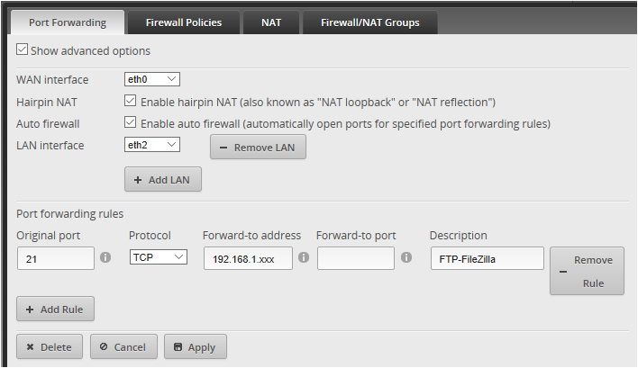

Du behöver Masquerade för att trafiken från IPFire ska NAT:as ut mot omvärlden via EdgeRoutern, vilket du gör genom att bara fylla i eth0 eller det interface på EdgeRoutern som du har konfigurerat med DHCP mot ISP:en din som "outbound interface" samt säkerställer att "use masquerade" är valt samt alla protokoll. Resterande inställningar kan du ignorera.
https://daywiss.files.wordpress.com/2015/07/natmasquerade.png
Vad gäller trafiken tillbaks om du vill slippa dubbla brandväggar, löser du enkelt genom att skapa en "destination NAT"-regel anger WAN-interface som "inbound interface", och i rutan för "translation" och adressfältet knappar du in den lokala IP-adressen du har konfigurerat på WAN-interface:et på IPFire. Detta kommer då effektivt innebära att all internet-trafik bara skickas vidare till IPFire och du slipper därmed dubbla brandväggsregler utifrån.
https://img.community.ui.com/5c217e8f-cbc8-4dd8-9e6f-418625a5...
Jag hänger inte med på vad du menar med att du ska ha din EdgeRouter på 192.168.1.12, det är ju en IP-adress på insidan utan din IPFire så det blir ju lite galet. Eller tänkte du att du skulle ha EdgeRoutern på insidan i stället? Det går ju det också förvisso men då kan den ju inte använda sig utav samma LAN subnät utåt som du vill ha innanför för det blir ju totalkrock i routing:en.

Anpassat masquerade rollen på eth0.
Så är eth0 konfad til ip: 10.10.1.1/24
Sedan behöver jag ta signalen vidare genom eth1 så sätter den till DHC samt då verkar det behövas något som detta, om jag tokar denna rätt: https://help.ui.com/hc/en-us/articles/204952134 .
Får kanske komma ihåg att "Translation" i detta fall skall till brandväggen, inte till UNMS/UISP servern...

Skrivet av Homdax:
https://i.imgur.com/Iai6rCj.png
Vänta nu, hade du inte DHCP från internet-leverantören? Om jag förstått dig korrekte i vad du vill åstadkomma så är det följande upplägg
ISP tjänstedelare (lan) -> EdgeRouter (eth0) -> EdgeRouter (eth1) -> IPFire (wan)
Om så är fallet så borde du ju ha DHCP på EdgeRouter eth0 om det är detta interface som är kopplat mot ISP. Därefter behöver du den NAT masquerade-regel som du har satt upp på eth0 för att trafik från IPFire ska kunna ta sig ut. Den andra regeln du har skapat är nästan rätt, men du har valt fel interface då eth1 inte är inbound utan det är ju eth0 där internet kommer in.
Nätverkskonfiguration för EdgeRouter (eth1) däremot ska sättas till 10.10.1.1/24 och på IPFire (wan) konfigurerar du då 10.10.1.2/24 samt sätter gateway mot internet (0.0.0.0/0) till 10.10.1.1, dvs EdgeRouter (eth1):s IP-adress som är nästa hopp i kedjan mot omvärlden.
Sen så behöver du lägga till en statisk rutt/gateway för 192.168.1.0/24 så att detta skickas till 10.10.1.2 dvs IPFire (wan) så att trafiken från EdgeRouter kan hitta till din UISP-server på insidan. Du behöver även lägga till brandväggsregel i IPFire som tillåter 10.10.1.1 att nå din UISP-kontrollers IP-adress och kanske även vice versa om IPFire blockerar bogon-trafik ut på WAN då 10.10.1.0/24 är ett A-nät och sådan trafik ska normalt sett inte gå ut på internet. Det blir i princip som att du sitter bakom CG-NAT fast kanske inte så mycket "Carrier Grade".

Skrivet av Pitr-:
Nog rätt så. Fast har du inte skrivit wan och lan på fel ställen?
Tillhör den där typen människor som behöver göra något rätt några gånger (och även fel) innan jag fattar...
Tänk att jag inte begrep att man kopplar eth0 med eth1 genom att sätta en regel på det sättet...

@Pitr-
Jag lekte lite fram och tillbaka med detta, men lyckades inte får till inställningarna. Så jag kopplade ut det resonemanget om gateway och hela den något överkomplicerade teorin och bara gav WAN porten DHCP och kopplade in det på nätverket. Ingen annan konf.
UISP hittade den. UISP plockade upp den och kunde adoptera den. Sedan var den valbar som Gateway för UISP. Resultat.
Nu vet jag inte om det kan påverka något annat riktigt ännu, men jag har den funktionaliteten jag var ute efter.
