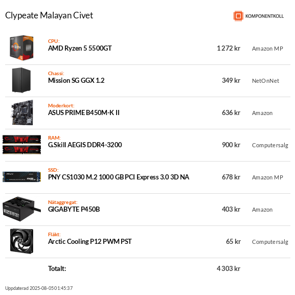

Vill du komma undan så billigt som bara möjligt men med en dator som ändå klarar av det du ska göra så kan du köra på typ denna:

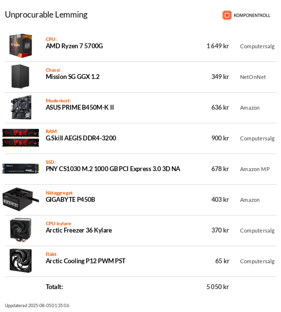

Ja man skulle ju kunna köra på typ denna också, för att få 8 kärnor på processorn men utan att i övrigt fläska på mer än nödvändigt:

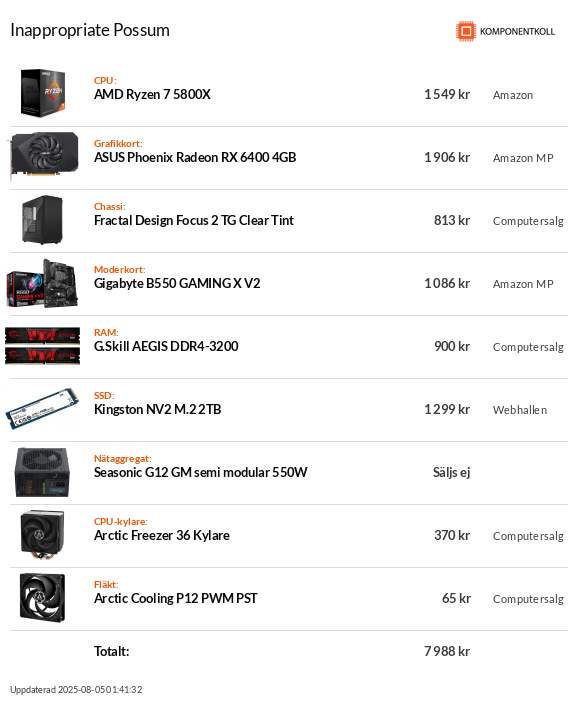

Mitt förslag är antingen det här
eller det här som också har ett bättre ljudkort.

Snabb reflektion är, byt moderkort!
Det valda moderkortet kräver en BIOS-uppdatering för att göra det kompatibelt med CPUn. Det är ett mindre bra val av moderkort. Dessutom stöder B500-serien PCIe 4.

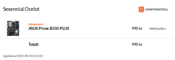

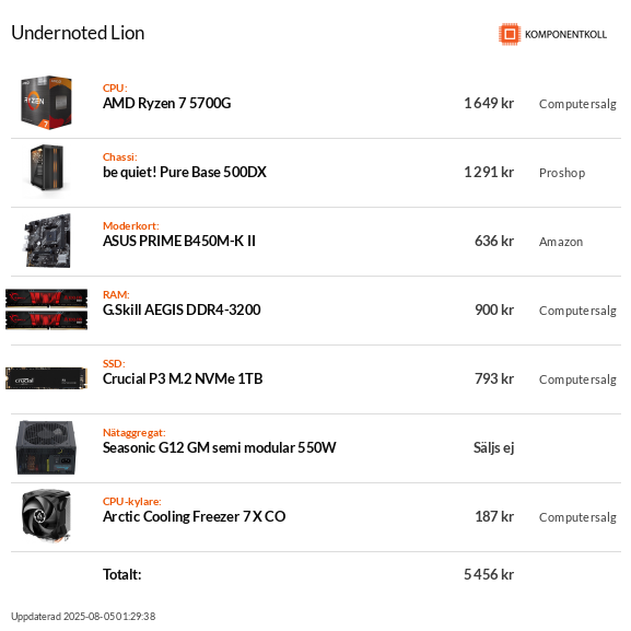

https://komponentkoll.se/bild/yhHwl.png
https://komponentkoll.se/bild/LLHCj.png

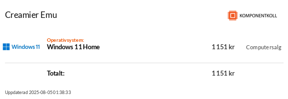

Dessutom behövs Windows också, som det här:
https://komponentkoll.se/bild/eLYJg.png
Jag vet att det finns sidor som säljer Windows för småpengar. Många gånger kräver de telefonaktivering då licenserna som säljs kräver det. Förmodligen för att licenserna är multipla licenser.
Jag har hjälp några som köpt sådana licenser och det tar tid innan Windows blir aktiverat. Således brukar jag inte rekommendera köp från sådana sidor.
Moderkortet kräver inte en biosuppdatering utan det där är bara en kvarleva från den tiden då alla B450-moderkort inte kom med tillräckligt nya bios för att klara Ryzen 5000. Sen är det såklart inte världens mest påkostade moderkort och man skulle ju absolut kunna lägga några kronor till för att få ett lite bättre moderkort. Även om de flesta användare i ärlighetens namn inte skulle märka någon större skillnad. Att man inte får PCIE Gen 4 är i sig inte anledning nog att byta moderkort i min mening, @Fenrisulvfan gjorde lite tester på det för ett tag sen men då främst för att mäta prestanda i gaming. Vi kunde då se att skillnaden mellan gen 3 och 4 var försumbar när man inte använde en topp-CPU till skillnad från tidigare tester gjorda på high end processorer. Det vi kunde konstatera är att det egentligen alltid mer prisvärt att lägga mer pengar på en bättre processor/grafikkort istället för att gå upp till B550 om det man vill åt är ren prestanda och inte typ fler expanstionsplatser, fler fläktpltaser, RGB-kontakter osv. Jag länkar till videon där jag går igenom testerna nedan:

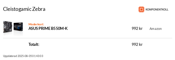

ASUS PRIME B450M-K II
har BIOS flashback, så det är inget jätteproblem om moderkortet har äldre BIOS.
500-seriens moderkort är inte heller alltid uppdaterade för 5000-seriens processorer.
B550 har dock oftast 2 istf 1 m.2 plats varav 1 av dem är PCIE Gen4.

Den av JohanFlodqvist valda CPU i detta inlägg:
#20519891
är bra mycket bättre än din i5-9600K. 5700G är således en alldeles utmärkt CPU för ändamålet. Prestandamässigt ligger den i klass med Intel i9-10900K.
Paketet som JohanFlodqvist har i det inlägget är också det bästa av de förslag som finns i tråden.
Nätaggregatet är inte överdrivet med sina 450W, som räcker gott och blir över ändå. De av JohanFlodqvist valda komponenter har en maximal totalförbrukning som ligger runt 100W.
