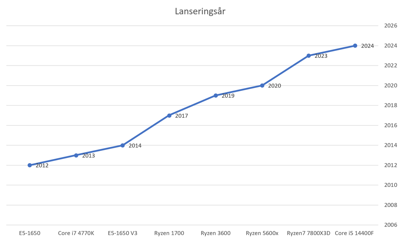

Startpunkten var att välja en dator som åtminstone hyggligt klarar av modernare spel. Eller som kanske är lämpligt som ett enklare system för barnen. Jag började testerna med en Core i7 4770K-processor (Haswell), från 2013, som är utrustad med 2x8 GB 1600 MT/s DDR3-minne på ett sockel 1150-moderkort. Som referens tog jag även med ett system som är har en Xeon E5-1650-processor från 2012 (Sandy Bridge-EP) med olåst multipel, 4x8 GB 1866 MT/s ECC DDR3-minnen och ett billigt X79-moderkort med fyra minneskanaler som är köpt via en tillverkare/butik på Aliexpress 2020. Tack vare detta moderkort var det möjligt att para ihop ett X79-moderkort med ECC-minne vilket egentligen var en kombination som Intel inte ville att tillverkare aktiverade. Numera sker det dock hela tiden med nytillverkade kinesiska moderkort och risken för legala problem med Intel är sannolikt betydligt mindre. De försöker tillgodose ultrabudget marknaden främst i vissa länder med Xeon-processorer och begagnade ECC-minnen. Spelprestandan borde fortfarande vara godkänd med äldre grafikkort, dock med inte alltför avancerade grafikinstallningar och med speltitlar som inte kräver vissa processorinstruktioner eller prestanda. Testerna får förstås utvisa hur detta antagande står sig.
Jag jämför populära budgetalternativ från olika år mot ett Ryzen 7800X3D-system med tre olika grafikkort för att kunna avgöra om det blir någon stor skillnad i spelprestanda. Budgetspeldatorer är knappast utrustade med de absolut dyraste grafikkorten. Grafikkorten i testet är Geforce GTX 1080, Geforce RTX 3060 Ti och ett Radeon RX 6950 XT. Det första grafikkortet medföljde en begagnad HP-dator, den andra är fortfarande ett mycket populärt grafikkort i mellansegmentet och RX 6950 XT får representera ett lite prisvärdare högprestanda grafikkort. Kommer man över en viss prisnivå känns det trots allt som om alternativet inte hör hemma i detta test. Det gäller speciellt om kortet som skall sitta i budgetspeldatorer, så det grafikkortet får ses som på gränsen för vad som är rimligt. Den kan dock ge mycket bra information om hur billigare system klarar sig med bättre modeller, i möjligaste mån ville jag ha klara prestandaskillnader mellan modellerna i spelen.
En av de enklaste uppgraderingarna är förstås att byta minne/grafikkort på 4770K-systemet, men för större prestandaskillnad behöver man förstås helt byta plattform. Som en uppgraderingsmöjlighet har jag med 2x8 GB 2400 MT/s DDR3-minne (tillverkningsår 2023), men DDR3 är på väg ut och tillgänglighet/pris kan komma att ändras inom en ganska snar framtid. Då 1150-systemet bara var stabilt med två minnesmoduler, blev vi begränsade till 16 GB (övriga system har 2x16 GB eller 4x8 GB), men då man kan få en större minnesmängd till liknande pris på de nyare plattformarna känns det ändå rimligt. Vi bör inte se någon större prestandaskillnad i spel beroroende på minnesmängd (16 GB-räcker långt) utan i stället från minnesbandredd och plattformens övriga arkitektur. Jag börjar med resultaten och specifikationer för testsystemen finns längst ned.

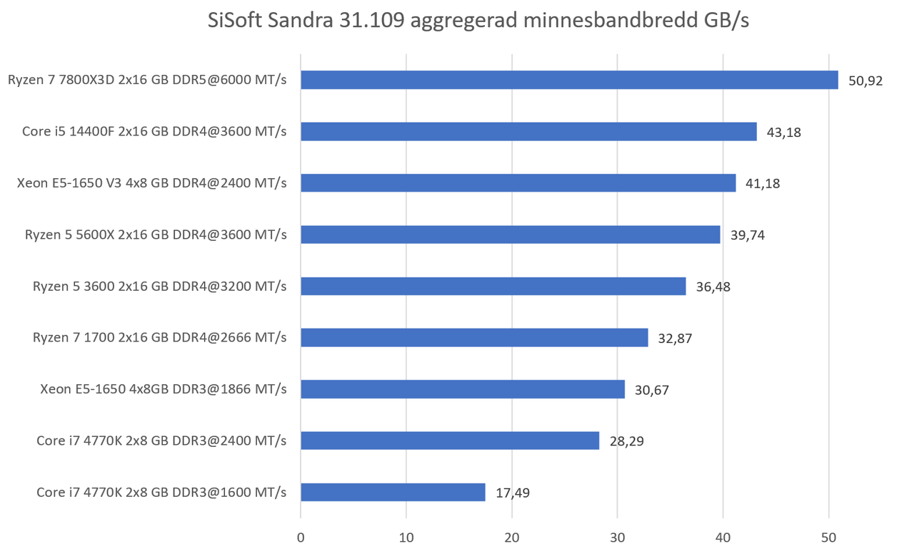

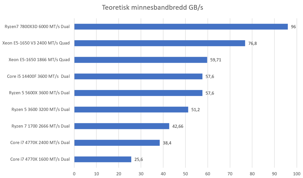

Även om teoretisk minnesbandredd inte nödvändigtvis kommer att ha stor betydelse kändes det viktigt att få en bild av förhållandena.
SiSoftSandra ger en lite annorlunda bild av förhållandet, men bör tas med en stor nypa salt.

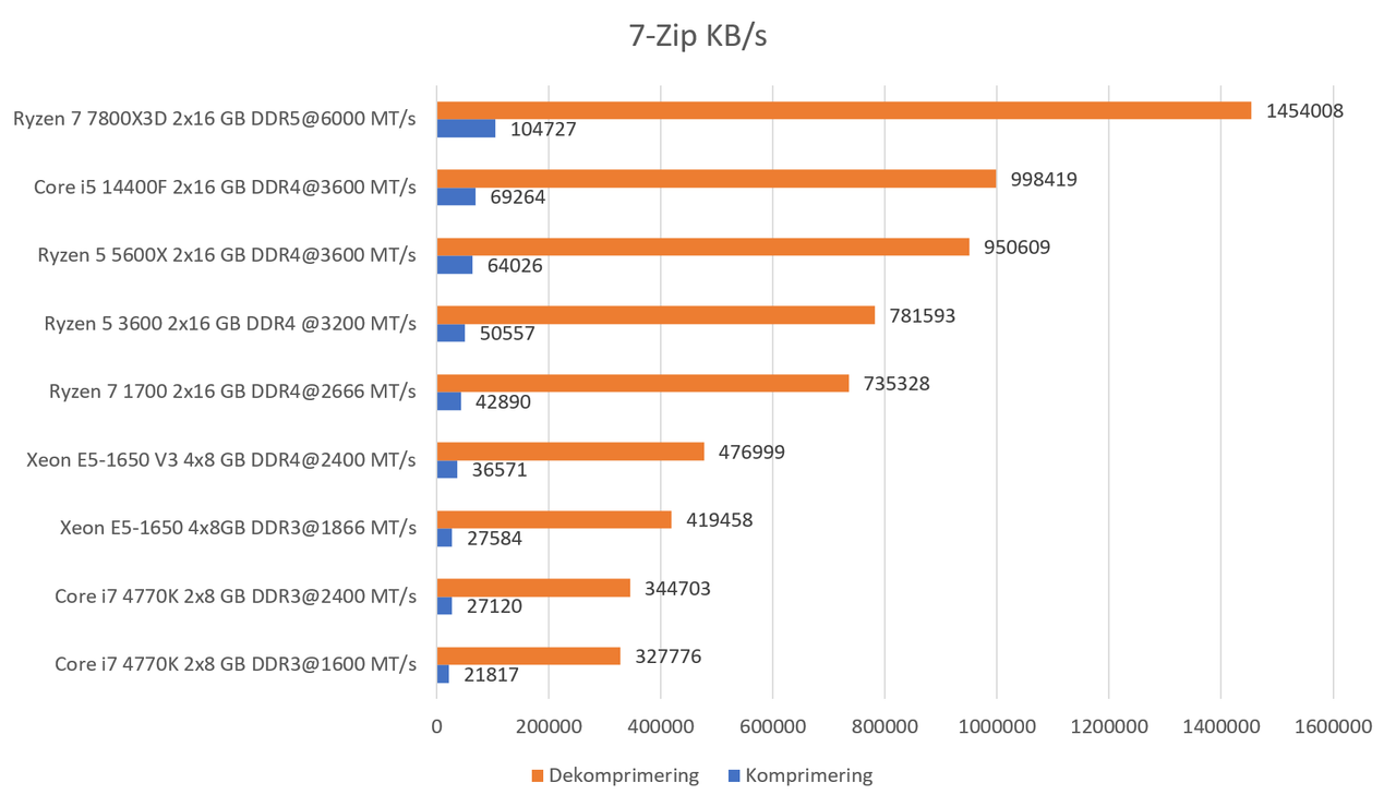

Komprimering och dekomprimering med 7-Zip känns som ett mer givande test där förhållandena visar att det skett stora förbättringar under åren.

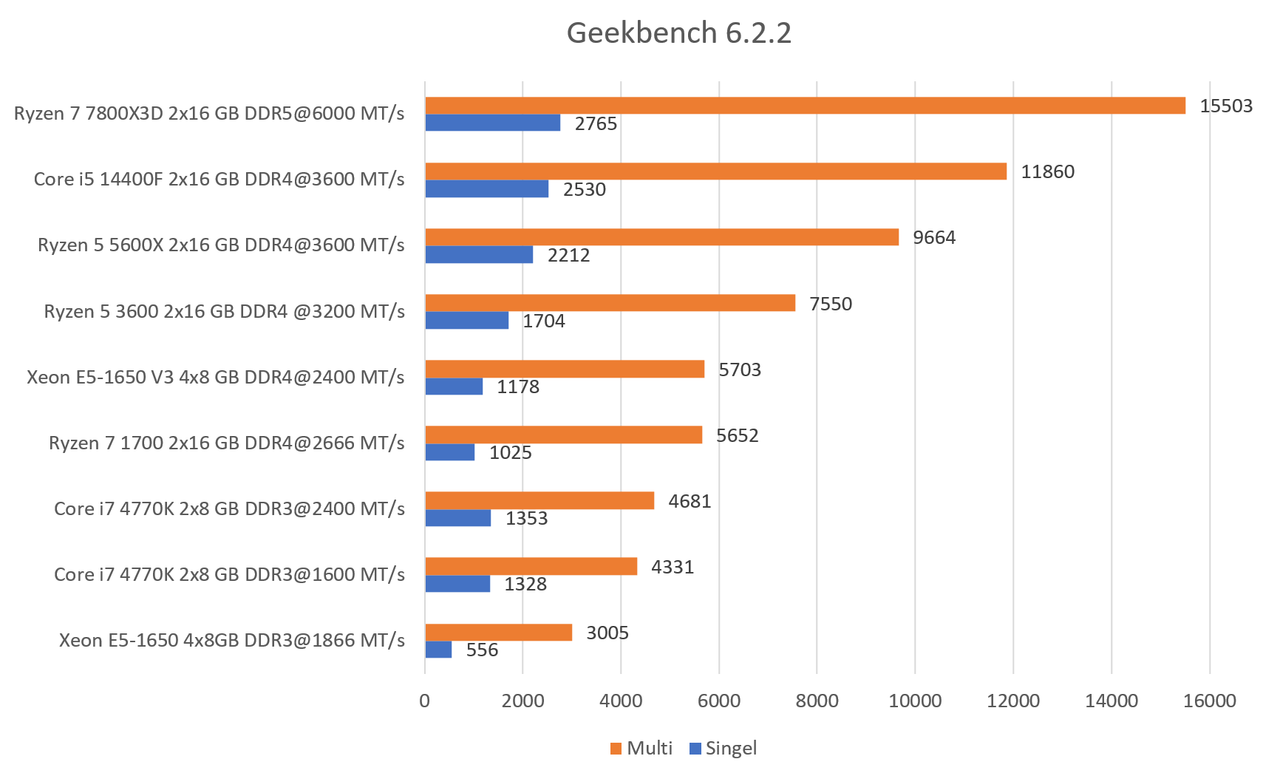

Geekbench är menat att representera allmän prestanda som bland annat innefattar musik, bildhantering med mera. Xeon E5-1650 utmärker sig mycket negativt då processorn saknar AVX 2.0-instruktioner. Det kommer inte vara sista gången som det äldsta datorsystemet visar att den inte riktigt hänger med.

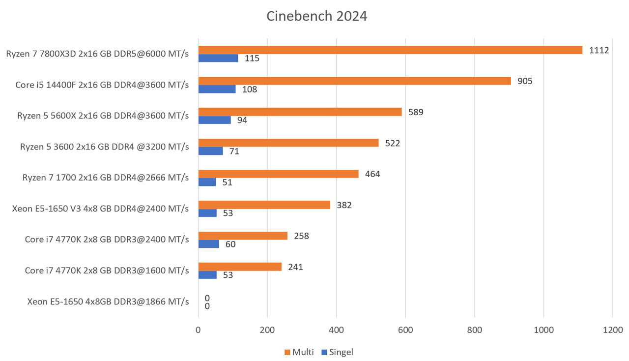

Även i Cinebench känns resultaten ungefär vad man kan vänta sig med tanke på hur många år det är mellan systemen. Xeon E5-1650 kan inte ens starta Cinebench 2024 på grund av att den saknar AVX 2.0-instruktioner.

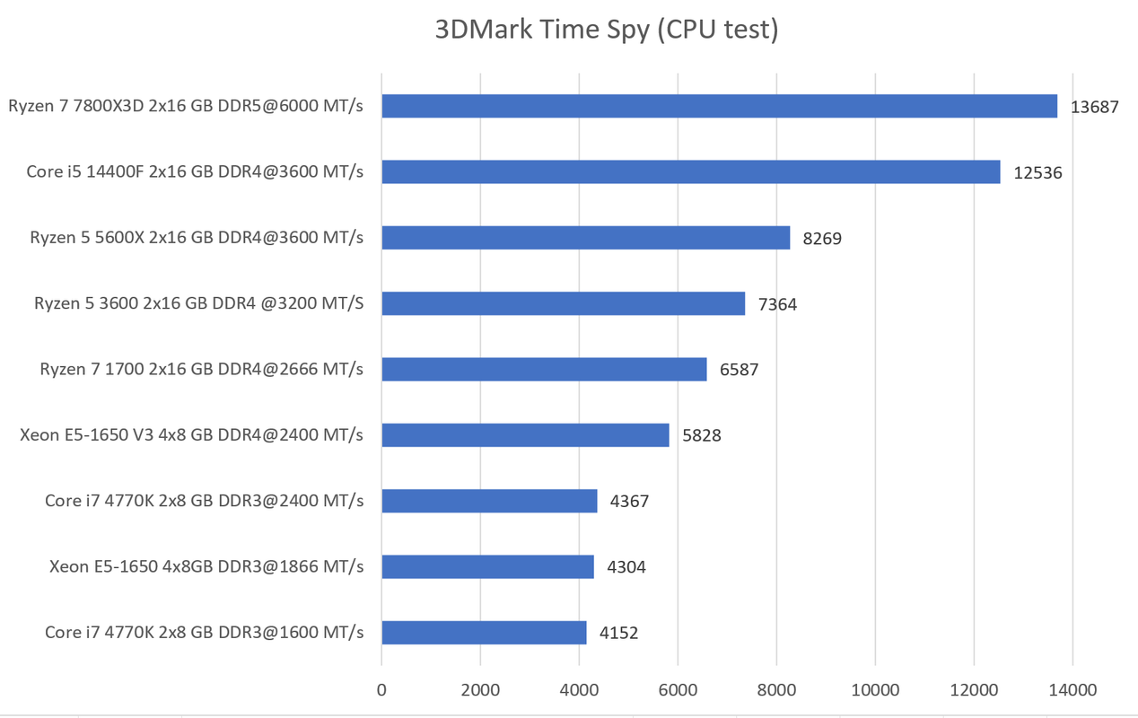

Här utmärker sig Ryzen 7 7800X3D och Core i5 14400F.

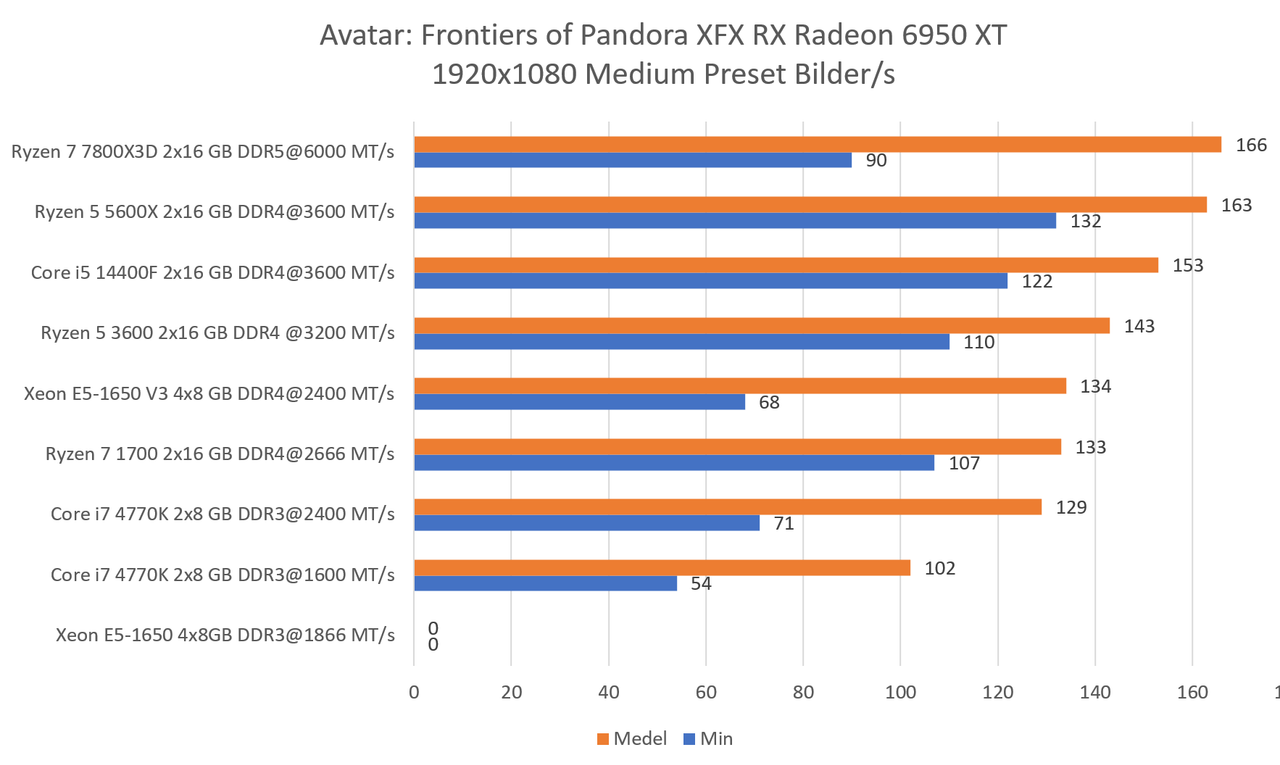

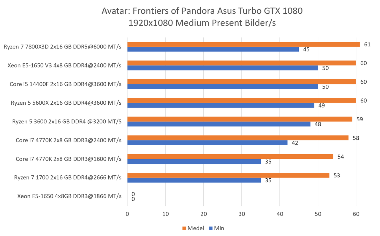

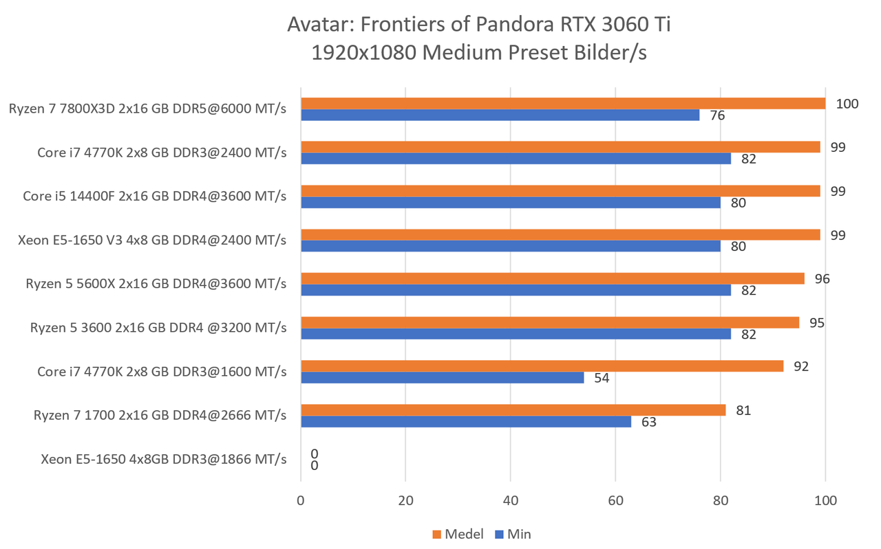

Xeon E5-1650 kan inte ens starta Avatar: Frontiers of Pandora på grund av att den saknar AVX 2.0-instruktioner. Med ett GTX 1080 verkar det inte spela så stor roll vilket datorsystem man använder om det inte är Ryzen 7 1700 , Intel Core i7 4770K med 1600 MT/s minne eller förstås Xeon E5-1650. Även om jag använde mekaniska hårddiskar och spelet rekommenderar snabbare komponenter (SSD) så gick testerna att köra. Laddtiderna var dock långa.
Det blir lite större skillnader här men slutsatsen är mer eller mindre densamma.

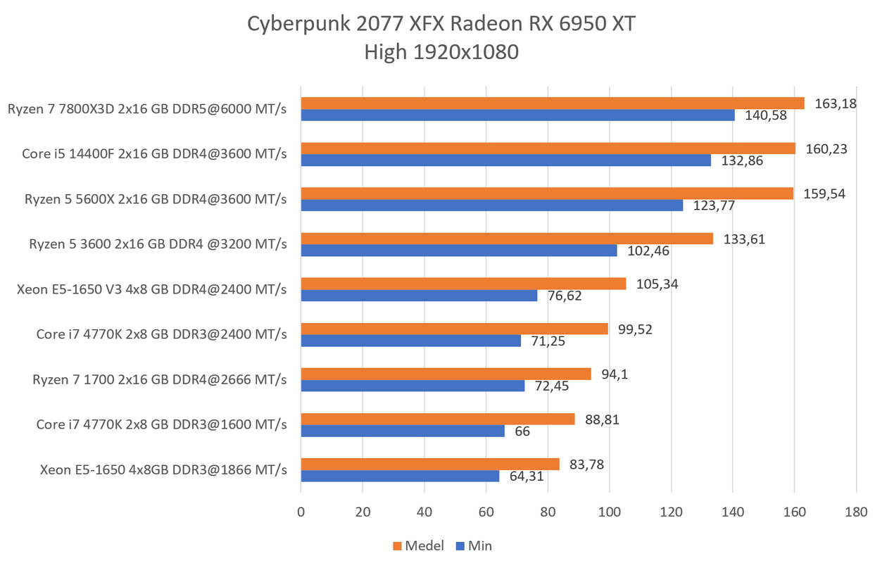

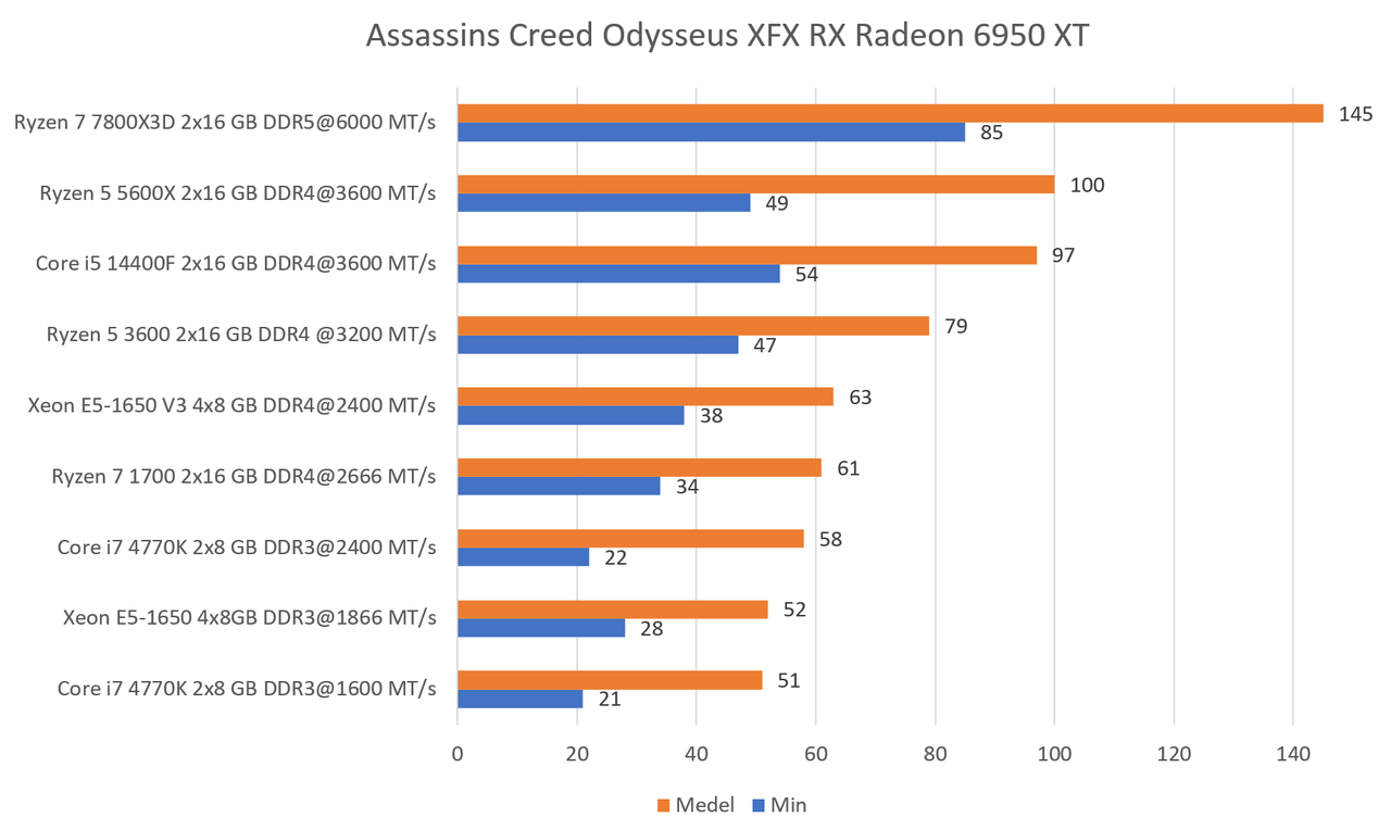

Först med RX 6950 XT ser vi lite större skillnader och här tjänar Core i7 4770K märkbart på att köras med högre minnesfrekvenser. Den kombinationen känns dock inte speciellt balanserad, men det visar att det kan finnas fördelar med uppgraderingar på äldre system. Vad som ger ett bra system, gällande pris/prestanda, är det som får avgöra.

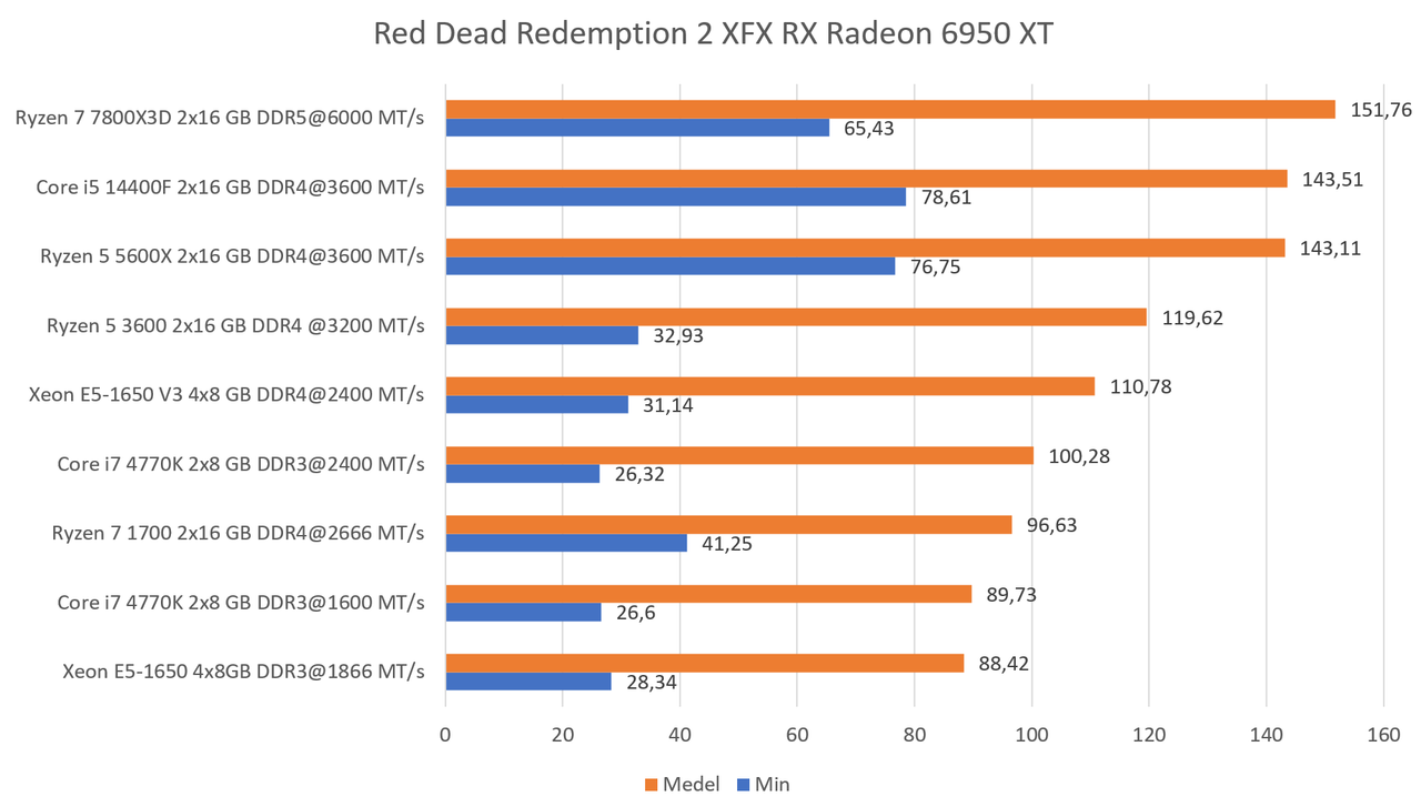

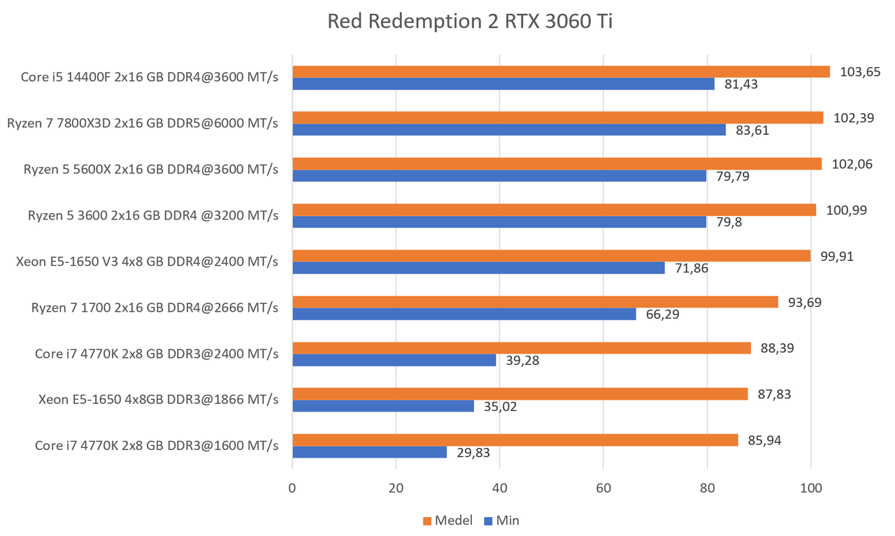

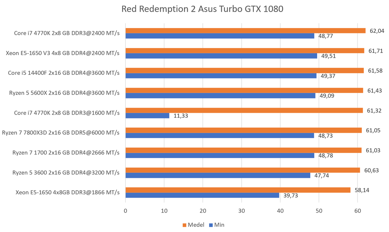

Xeon E5-1650 V3 och Ryzen 7 1700 klarade sig bättre än väntat i Red Redemption 2 med ett GeForce RTX 3060Ti. Det visar att även äldre system kan klara sig med lite bättre presterande grafikkort. Självklart är det beroende på speltitel och inställningar.
Här dominerar de tre senaste processorerna med Radeon RX 6950 XT. Viktigt är dock att tillägga att inget system var 100% stabilt i detta spel, vilket helt beror på grafikkortet och den drivrutin som användes (känt problem). Jag hittade ingen lösning på det under testandet. Möjligen är det löst nu, men ta därför värdena med en nypa salt.

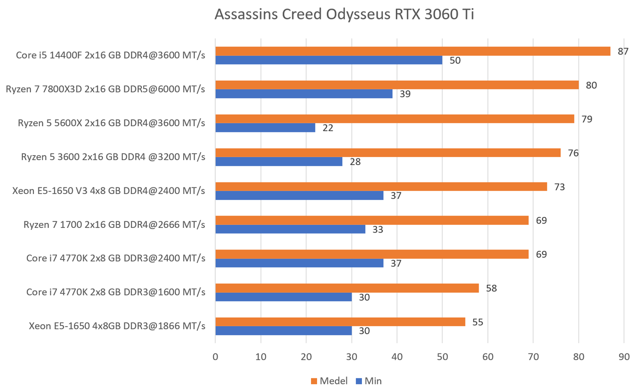

Detta är första speltestet där vi ser sådan stor skillnad med ett GTX 1080. De nyare Ryzen-processorerna dominerar tillsammans med Core i5 14400F.

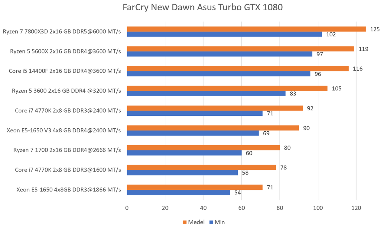

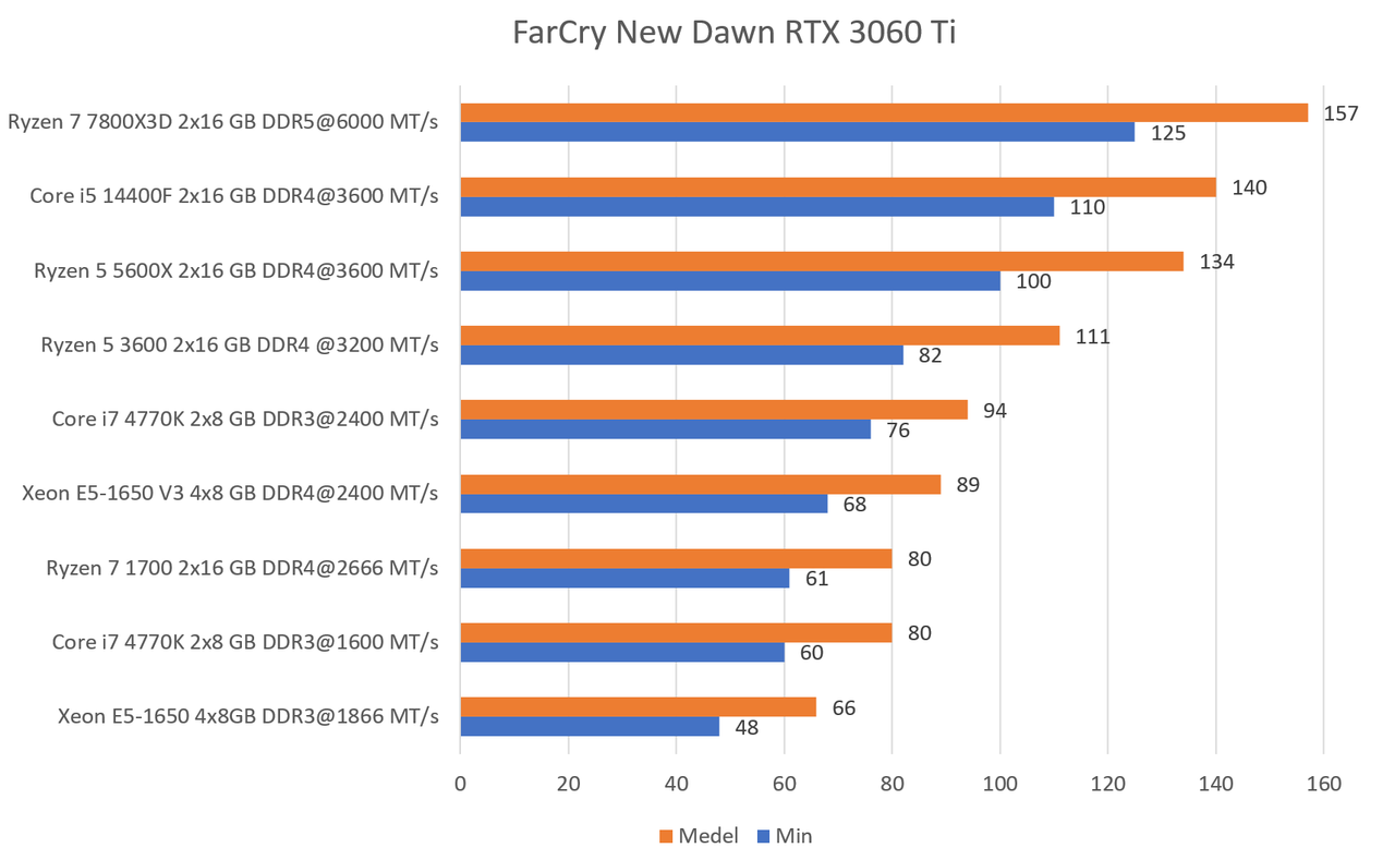

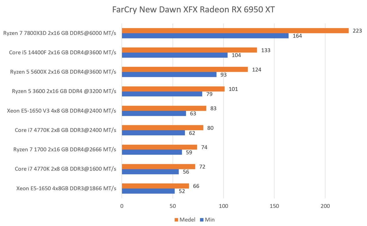

Det är välkänt att Ryzen 7 7800X3D presterar extremt bra i FarCry, vilket vi definitivt ser här. Detta är en speltitel där det är svårt för äldre system att hänga med.

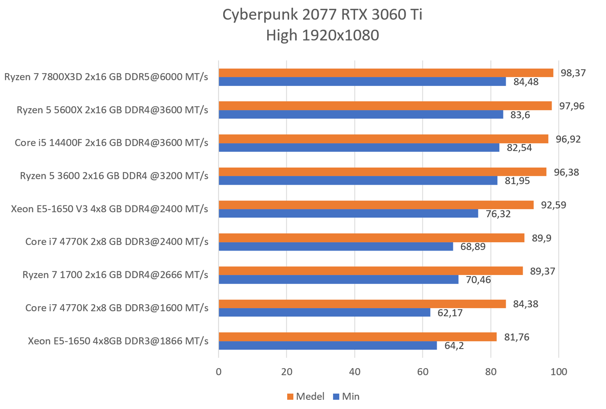

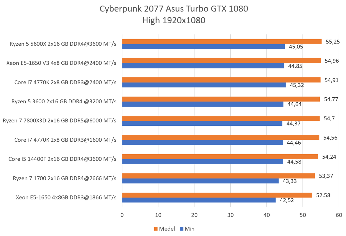

Med Cyberpunk 2077 och GTX 1080 är vi åter tillbaka till mycket små skillnader. Här klarar man sig utmärkt även med ett av de äldre systemen.

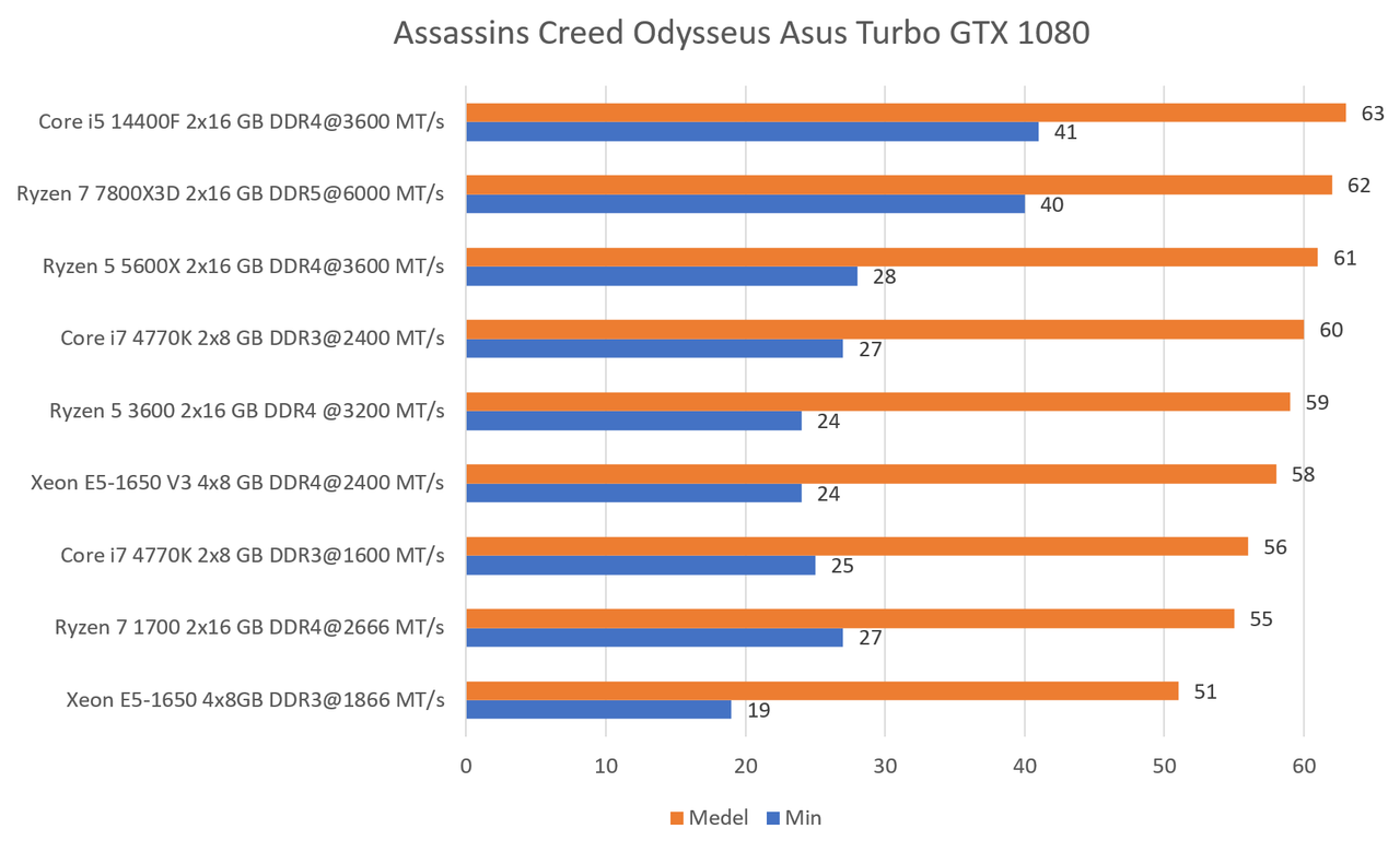

Nu börjar det bli skillnader och det är de äldsta systemen i botten. Prestandan är dock tillräcklig för en godkänd upplevelse. Det är inte direkt värt att uppgradera systemen för att nå bättre spelprestanda. Då behöver man även uppgradera grafikkortet.

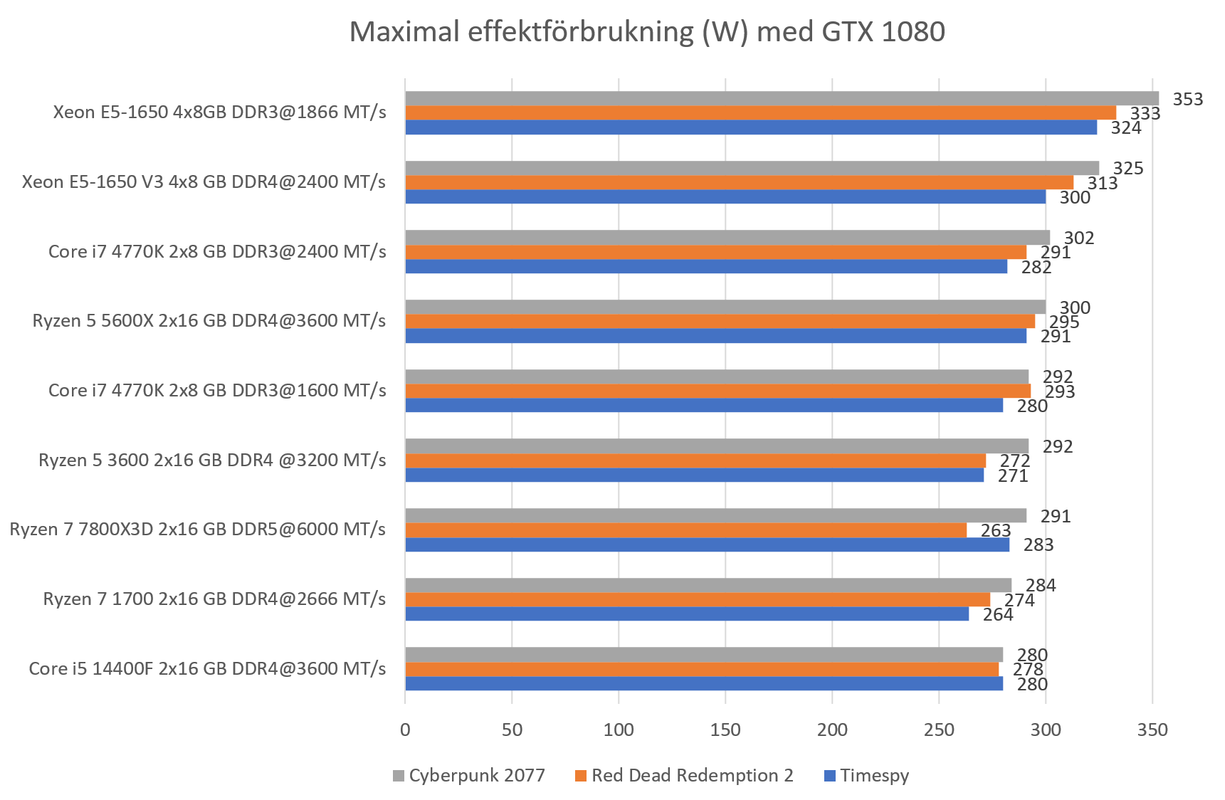

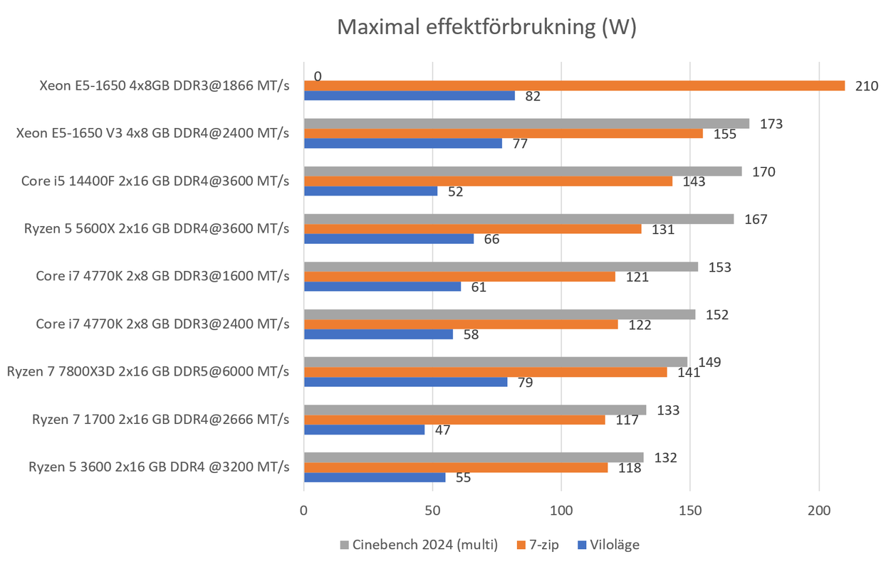

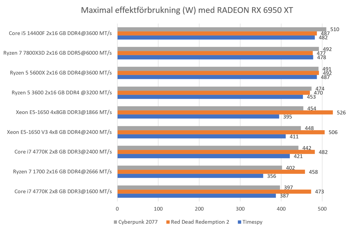

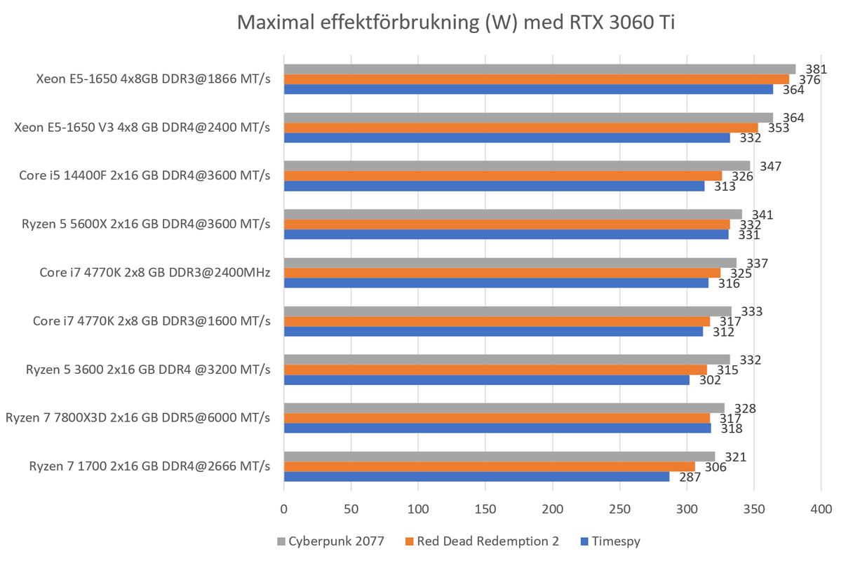

Effektförbrukningen är mest med som referens, men visar återigen hur äldre arkitekturer inte kan mäta sig med mer effektiva. Speciellt om man tänker på prestanda/effektförbrukning. Xeon E5-1650 gick att överklocka till 3.9 GHz, även med det billiga moderkortet från en butik på Aliexpress, men effektförbrukningen gick samtidigt i taket.
