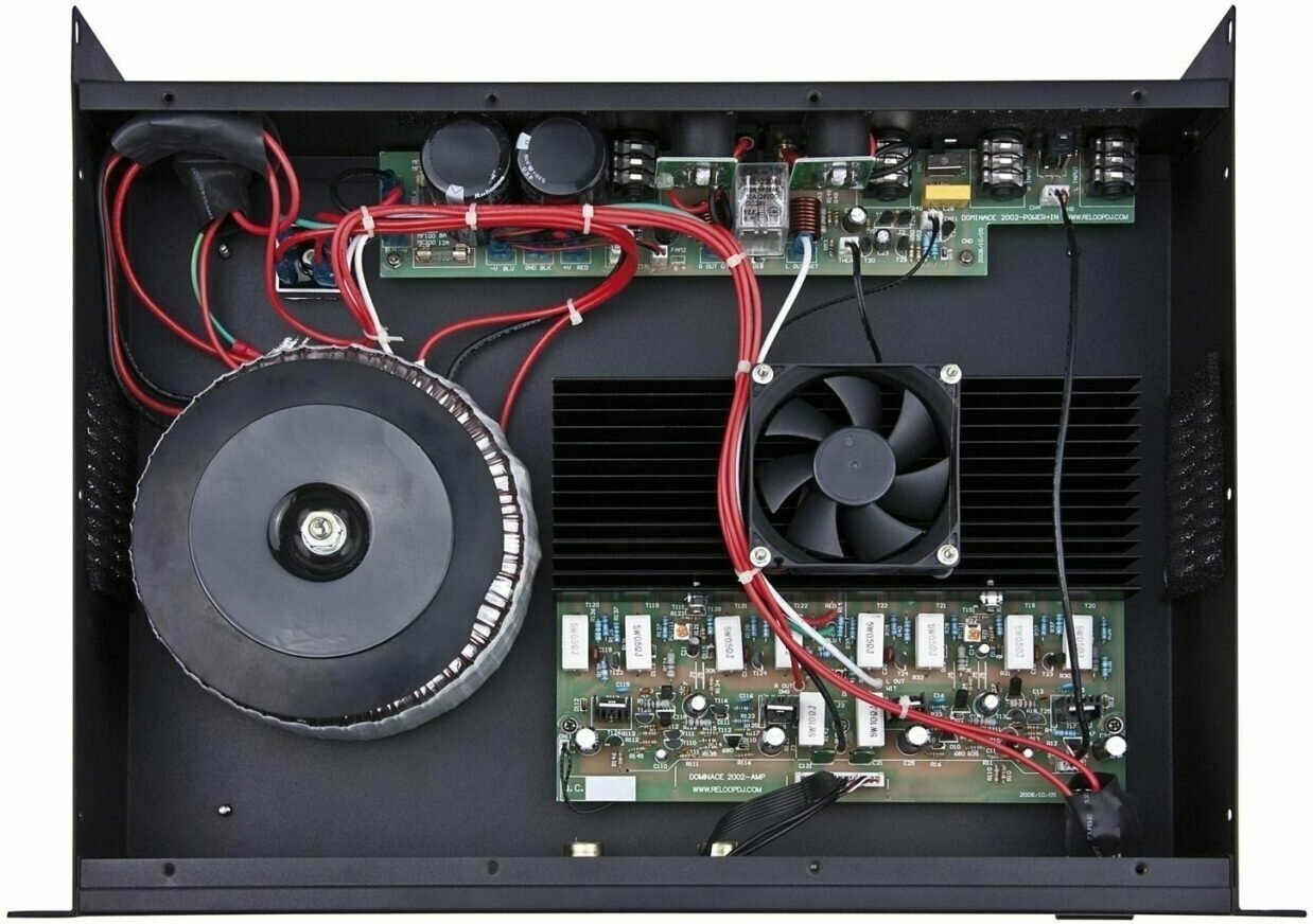

https://muzikercdn.com/uploads/product_gallery/13256/1325602/main_416ee469.jpg
kondensatorerna är de runda "tuberna" som sticker upp lite överallt från kretskortet.
hittar du en sån som är sprucken eller ser ut att ha nån form av gegg runt sig så är det troligen problemet.
Det finns ett par säkringar precis vid dom stora kondesatorerna, dom skulle jag kolla direkt.
Man har ju själv förstört säkringar på PA slutsteg så kika helt klart på dom! @Laastroestro
Skrivet av Krakkan:
de ser ut att sitta på ingående efter trafon och likriktaren potentiellt innan svårt att säga från min bild.
Men hur som helst hade dessa varit blåsta skulle förstärkaren vara helt död känns det som, inte starta men trigga överlasskyddet för högtalarutgångarna.
