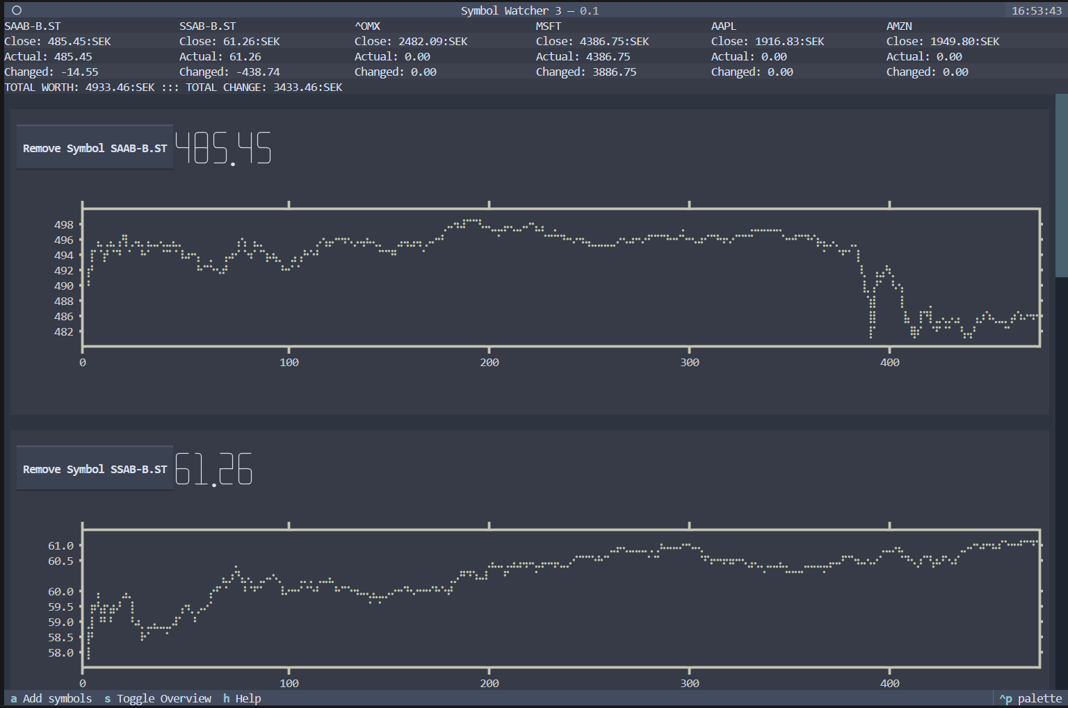

Lekt runt lite med hur layouten skall vara men kan inte bestämma mig, vore trevligt om man fick lite input på vad folket skulle vilja ha, av er som nu är intresserade.
Gillade ni första versionen bäst med alla grafer på en gång, eller vill ni ha det som andra versionen med allt i terminalen och få överblick med endast 1 graf med massa knappar som växlar sinsemellan graferna eller nedan koncept som visar alla symboler i en lista som man kan rulla igenom och sedan övergripande med all statistik ovanför (röd placeholder) - den har även att man kan zooma in/ut, dra runt osv i nedan.
Edit: Nu finns den ute, dock inte helt färdig ännu:
https://github.com/Vetulus-De-Suecicus/Symbol-Watcher-3
Programmet fungerar för aktier som inte är noterade på brittiska marknaden då yahoo inte har en kurs omvandlare för sterling utan endast pund vilket inte är så nice, kommer inte jobba vidare på detta på ett tag då jag har annat jag måste ha hand om men om någon vill ta över så hojta till.
Så här ser programmet ut just nu
Fick lite tid över idag, konvertering från GBX till GBP sedan till SEK fungerar nu, såg en bug dock där den ballade ur, gjorde en liten ful lösning på det men det funkar nu iallafall, vet inte vad buggen beror på, men får undersöka. Om någon annan också vill ge det ett försök så hojta till.
