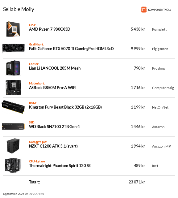

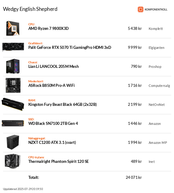

Jag hade först tänkt satsa på ett 5080, men eftersom både 5080 och 5070 Ti har 16 GB VRAM verkar det mer logiskt att ta ett 5070 Ti idag och uppgradera grafikkortet längre fram? Därför lutar åt ett 5070 Ti.
När det gäller CPU har jag läst att 9800X3D är den bästa gaming-processorn på marknaden. Jag tänker därför att det är en sådan jag ska ha, så slipper jag uppgradera den på flera år.

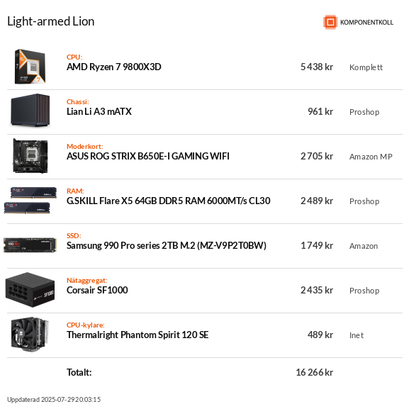

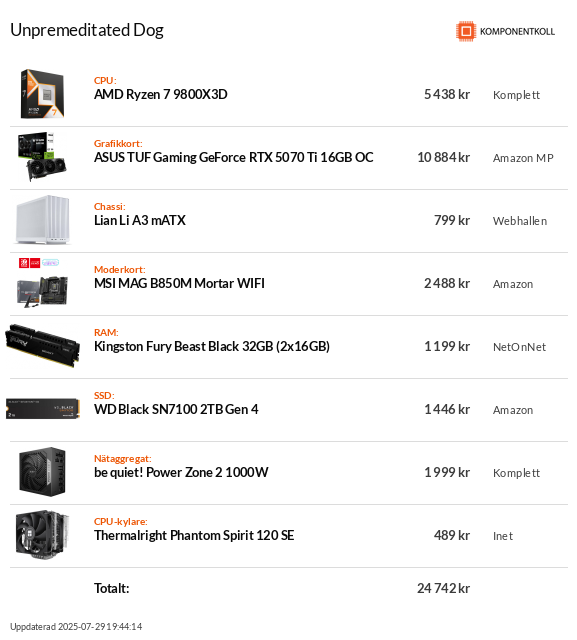

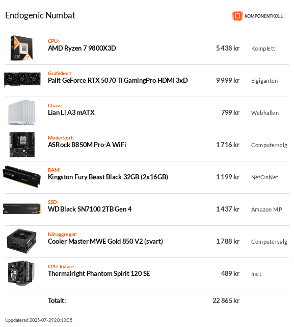

Chassivalet är jag mer osäker på. Jag hade gärna gått på ett mindre mATX-chassi, så länge det inte innebär märkbart sämre kylning. Vad jag förstått behöver det inte vara så, men tar gärna emot input. Planen är att fästa datorn under skrivbordet (som också ska köpas nytt).
