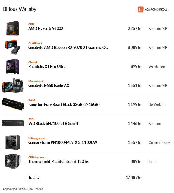

Jag hade nog gjort så här för runt 17 500 kr.

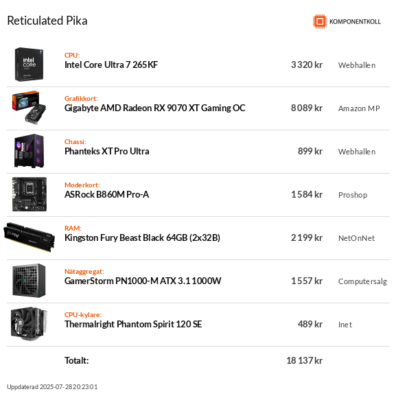

Missade att SSD redan fanns. Så här skulle det kunna se ut.

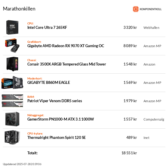

Så här kan det se ut med den låda, Corsair 3500X ARGB, som du har med i ditt första inlägg.
